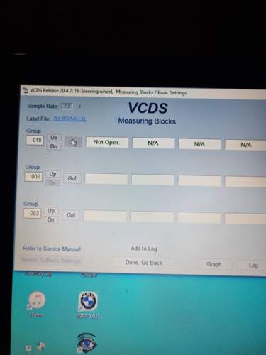

Seit neustem steht bei mir im Display, Taster für Assistenzsysteme defekt, es funktioniert alles bis auf den Totenwinkel warner in den Spiegeln.
Was kann kaputt sein?

Die warnsysteme lassen sich weder am taster noch im Display einschalten, dort sind sie grau hinterlegt, Display selbst steht in Orange das der taster defekt ist.

Ich kann mir kaum vorstellen das der defekte Taster die Warnsystem disabled. Was bringt Fehlerspeicher löschen?
Wie gesagt, im Schloß sind 4 Mikroschalter, an die kommt man nur mit der Flex ran.
Hast Du schon mal den Grundabgleich probiert?

Im Fehlerspeicher steht leider garnichts, nur diese Meldung im Display (siehe Bild).

Ist die Taste am Blinker denn freigängig: heißt nach Drücken kommt sie wieder raus? Wenn der Microtaster dort klemmt @gusto-v10 wäre das eine Möglichkeit?

Den Hebel ausbauen ist sehr aufwändig, Lenkrad abnehmen, Lenkwinkelsensor ausbauen, dann erst kommt man an den Hebel. Auf der Rückseite ist ein Stecker mit 2 belegten Pins. Dazwischen ist unbetätigt 8,7k Ohm messbar und betätigt 1,0k Ohm.
Man kommt aber auch im eingebauten Zustand an die Taster. Im Bild 2 sieht man die Rastnase am Einsatz, nach unten drücken und beherzt rausziehen. Das geht leider nicht allzuweit weil die beiden Kabel ein wenig kurz sind (Bild 4). Im Bild 3 sieht man alle drei Taster und die Widerstandswerte bei Betätigung. Dominant und somit wirksam, ist jedoch nur der untere Taster mit 1k Ohm, die anderen beiden sind wohl für Erweiterungen vorgesehen die nicht implementiert sind.
Also, wenn die Einheit abgezogen wurde, kann man wenigstens kontrollieren ob der Taster funktioniert. Ich werde aber morgen noch die Stellglieddiagnose durchführen, das muß ja mit VCDS auch messbar sein
