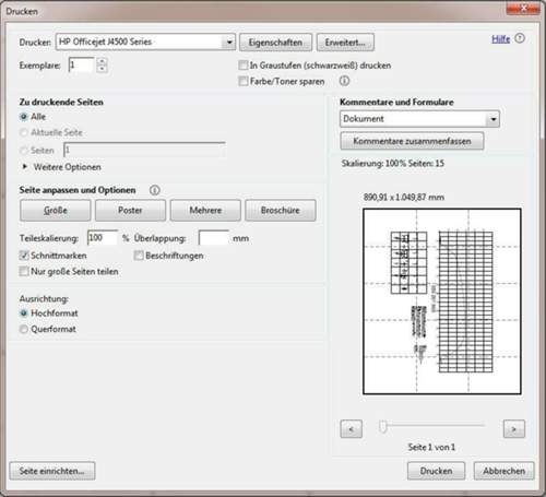

Deine Zeichnungs PDF hat auf der einen Achse Buchstaben, auf der anderen Achse Zahlen...wie soll man biegen können ohne Maße, man benötigt ja einen Maßstab.
Gruß Thomas
Der Achsabstand ist immer 50 mm bzw. zu den nicht nummerierten Zwischenachsen 25 mm.
Die Zeichnung ist im Maßstab 1 : 1.
Wenn Du die Datei im Adobe-Reader öffnest, kannst Du sie Dir in Originalgröße ausdrucken, indem du bei "Seite anpassen" auf "Poster" klickst. Dann teilt er die Zeichnung auf mehrere A4-Seiten auf. Und wenn Du auch noch ein Häkchen bei "Schnittmarken" gesetzt hast, ist das Zusammenbasteln dann überhaupt kein Problem.
Edit: Falls der Papierrand zu schmal zum Zusammenkleben sein sollte, kannst Du auch noch die gewünschte Überlappung angeben, dann werden es entsprechend mehr Seiten.
Druckeinstellungen

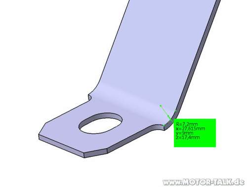

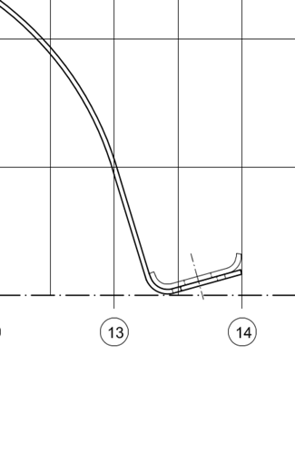

Kannst du was zu den Biegeradien der Tankbänder sagen. Einfach so über den Schraubstock kloppen geht nicht wegen Bruchgefahr durch die gestauchte Fläche. Die Dinger gehören schon sauber bebogen.
Gruß Thomas
Ich habe ja jetzt auch nur noch die Zeichnungen, aus denen ich das raus messen müsste. Aber, soweit ich mich erinnere, war der Radius der Abbiegungen an den Enden 12 mm.
Hallo
Ok...dann gehen wir mal von 12mm aus, würde bedeuten 6 x Blechstärke...mehr ist in diesem Fall besser als zu wenig, sprich zu klein.
Gruß Thomas
Guten Morgen,
nach den hier zur Verfügung gestellten Zeichnungen der Haltebänder ist der Biegeradius am Bandende (natürlich innen) 7,2mm.
Blech über ein 14er Rundmaterial biegen. Bei Berücksichtigung der Rückfederung beim Biegen evtl. auch ein 12er. Einfach mal ausprobieren.

Ich wollte gestern wissen, ob sich Lasern für die Dinger lohnt. Deshalb hab ich mal etwas Arbeit in der Mittagspause investiert, und eine Abwicklung des Bandes erstellt. Somit hatte ich auch sehr schnell nen Preis dafür.
Den Biegeradius an dieser Stelle halbwegs einzuhalten scheint mir durchaus sinnvoll und auch nicht allzu kompliziert.

Es geht weniger um Anschaffung des Bandes, vielmehr gehts um die Verarbeitung zum Spannband. Und dazu gehört halt mal der Biegeradius, und dieser sollte nicht unterschritten werden.
Hans war der Meinung 12mm, kawa kommt auf 7.2mm
