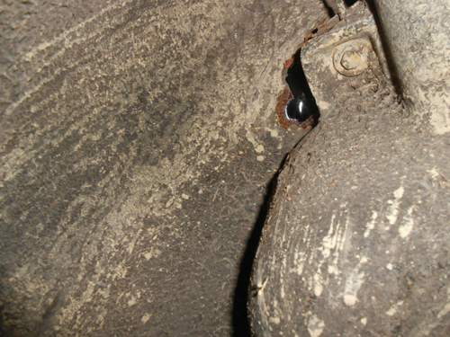

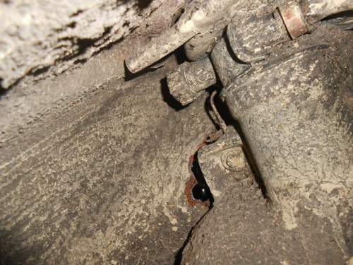

Ich nehme an, Du meinst diese Stelle (sh. Bild). 🙁 Das Schwarze ist das provisorisch abgedichtete Loch.
Da würde mich auch mal interessieren, was da hinter dem Tankschnorchel noch für ein Blech aufgeschweißt ist (bzw. war). Ich habe das Problem bei meinem "Roten Renner" nämlich auf das Frühjahr verschoben.
Edit: Genau, Maakus, so oder so ähnlich wird das wohl aussehen, das kann man dort doch überhaupt nicht konservieren. 😠

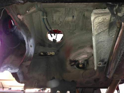

Scheint auch beim 35i so gelöst zu sein. Euer Blech der Begierde hat die Teilenummer 357803483 und kostet 16,12€ beim Freundlichen. 😉
genau an dieser Stelle wars bei mir bei eingebautem auch zu sehen.
Wie der Tank draußen war hat man die Katastrophe erst gesehn. :-D
Bei dir ist auch alles weggerostet, der Tankstutzen sieht auch nicht mehr gut aus
das Blech gibt es weltweit nicht mehr, habe gestern das Letzte aus Süddeutschland bekommen. Nennt sich Aufnahmeblech mit der obigen Nummer. Mein neuer Zuwachs hats genau da erwischt. So schlimm sah noch keiner meiner Passats da aus. Es liegt wohl daran, das dort selten sauber gemacht wird.
Man kann es aus Schlachtern nehmen, aber das heißt immer Achse und Tank raus. Ist vom Innenradkasten mit 4 Punkten verschweißt. Oder aufwendig nacharbeiten. Was anderes bleibt dir da nicht über. Ich muss da auch noch nach dem Winter dran. Limo und Variant gleich. Ich stell ein Bild ein, wenn ich die Tage das Blech bekomme.
