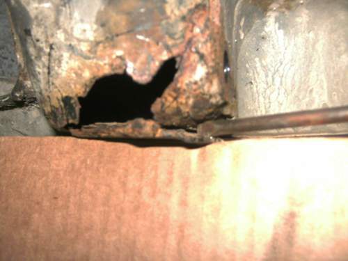

Hast recht, die Rostspickel im Radlauf Kofferraum sind ein sicheres Anzeichen das es durchgerostet ist, Schraubendreher zur Hand, angesetzt und durch wars.
Ich habe mich entschieden auf die Hebebühne zu verzichten, braucht kein Mensch....man schaffe sich etwas Platz und Gut ist.
Die Bremstrommel geht garnicht wenn man sich unter den Radlauf zwängt, also ab mit dem Teil. Etwas mehr an Bewegungsfreiheit für den rechten Flex-Arm wurde ebenfalls benötigt, also noch Stoßdämpfer raus. Es geht, man kommt nun recht Problemlos an den inneren Radlauf Richtung Tankdeckel, auch ohne Serviceöffnung von Innen!
Bisher wurden alle, sämtliche Reparaturen am Passat im Hof durchgeführt, so wird es auch bleiben.
Zum eigentlichen Thema:
Die originale Versiegelung ist so was von dick, unglaublich...teilweise bis zu 3-4mm stark. Man wundert sich das da überhaupt was darunter rosten kann, aber so isses nun mal. Die Reste der Tankhalterung wurde entfernt durch hämmern, biegen, zerren und etwas Schweißpunkte aufbohren. Der Bereich um den Tankdeckel wurde von Innen freigelegt um zu sehen in wieweit der Gammel fortgeschritten ist....Widerlich sage ich nur, widerlich!

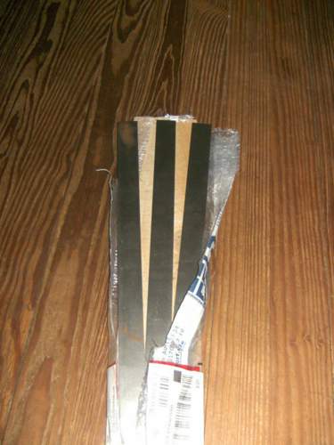

Mal schnell bei Classic Parts rein gesehen...es gibt nur noch das linke Tankband zu 42,95€.
Mein Dosenblech sollte Morgen geliefert werden, 3 x 1050mm (35x2mm) zu 20,03€...für den Preis führt kein Weg an "ich machs mir selbst" vorbei.
Danke an die Herren mit dem CAD....wir einigen uns nun auf einen Biegeradius von exakt 7mm.

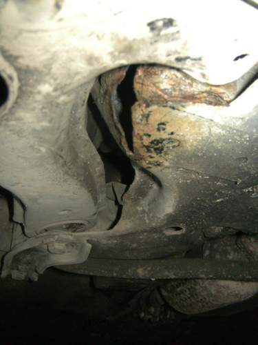

Sollte bei dir da oben wirklich einer Regie führen und ein paar Knöpfe drücken, könntest du Froh sein, das wir uns nicht über den Aggregateträger unterhalten haben. Unsere B3 nähren sich allmählich der 30 Jahre Grenze da Bj ab 88 bis 93, der unsere ist nun 27 Jahre alt.
An dieser Stelle würde ich doch gerne eines zu diesem Bauteil loswerden, die Duchrostung kommt unscheinbar, tükisch von innen, von außen ist kaum was zu sehen. Der anfällige Bereich trägt das vordere Querlenkerlager, nicht auszudenken sollte da was abbrechen.
Schauts euch bitte mal genau an...!!

Das bestellte Material für die Tankbänder ist mittlerweile eingetroffen. Wenn ich mal die Zeit finde, ohne Regen und ohne früh Dunkel, werden die Dinger auch gebogen, geschweißt und angepasst. Wie ich bereits sagte bevorzuge ich preiswerte, günstige Reparaturen...und jede Rep ist eine kleine Herausforderung
