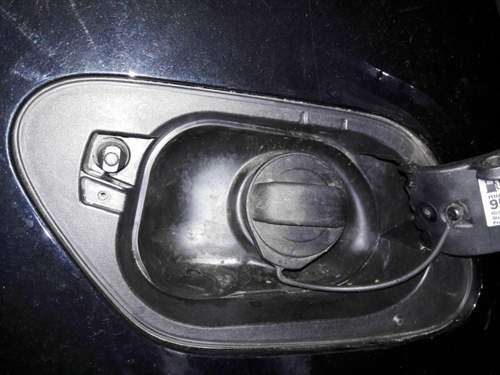

Hallo, ich habe meinen Golf jetzt fast 1 Jahr und der erste Mangel tritt auf. Meine Tankklappe geht nur noch schwer auf.
Ist das Problem bekannt ? Habe hier nur eine kurze Erwähnung davon gelesen.
Werde morgen nach VW fahren, mal sehen ob die was mit Sprühen hinbekommen.
Bis bald
Marcus
Habe heute ein Wattestäbchen mit Silikonspray besprüht und damit die Stellen auf den Fotos abgefahren.
Aufwand <2min.
Ergebnis: Tankklappe funktioniert wieder einwandfrei. Eventuell hätte es auch ohne die Schmierung durch das Silikonspray getan. Einfach nur mit dem Stäbchen sauber putzen.
Auf jeden Fall muss ich nun nicht zur Werkstatt, was für mich nämlich mehr als 2min Aufwand wäre.

Dazu bräuchte ich mal eine Anleitung! Habe das gestern Abend mal versucht, weil ich die Anleitung von Bl@ck-H@wk (von außen den lackierten Einsatz in der Tankmulde nach vorn schieben) so bei mir nicht nachvollziehen kann. Bei Frau´s Golf 7 ist am Einsatz nichts lackiert und lässt sich auch nichts in Fahrtrichtung schieben (siehe Bild .-(
Daher habe ich innen alle 4 Schrauben der rechten Kofferaumverkleidung gelöst, bekam aber das Teil (den "Filz"😉 aber leider nicht ab, da ch nicht weiß wo evtl. was geklippst ist und wie man wo ziehen oder schieben muss .-)
Wenn da also jemand eine Anleitung oder Hinweis hätte -> wäre super! => Danke schon mal im Voraus!!!
Gruß, HP.

Du weißt ja, wo der Verschluss sitzt. Hau da Mal von der Seite das Schmiermittel rein. Dann unter leichten Schlägen von aussen immer wieder auf- und abschließen. Dabei sollte das Schloss dann öffnen. Hatte bei mir so geklappt.
Kann ich bestätigen. Mein 2014er hatte sogar beim Versuch des Tankens das Öffnen ganz verweigert.
Lösung: Tausch des Stellmotor. VW hat da wohl sogar eine Arbeitsanweisung.
Seit dem kein Problem mehr gehabt.
