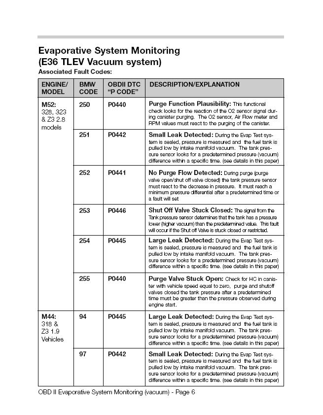

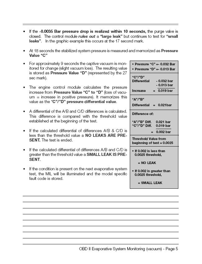

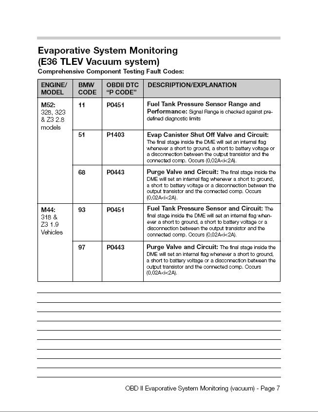

Hier noch mal genauer erklaert fuer den E36 TLEV
http://u.cubeupload.com/Jrrrrrrr/Evap1.jpg
http://u.cubeupload.com/Jrrrrrrr/Evap2.jpg
http://u.cubeupload.com/Jrrrrrrr/Evap3.jpg
http://u.cubeupload.com/Jrrrrrrr/Evap4.jpg
http://u.cubeupload.com/Jrrrrrrr/Evap5.jpg
