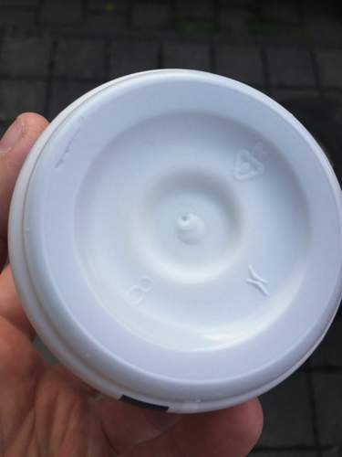

Danke für die Warnung! Leider kann man an der Flasche nicht ablesen, was für Kunstoff das ist. Auf dem Boden sind zwar ein paar Zeichen zu sehen, aber das sieht nicht nach den typischen Kürzel für Kunststoffe aus.
Heute war die Flasche leer, was aber anzunehmen war. Das Benzin kommt in den Schlauch wohl direkt nach dem Tanken, wenn der Tank noch voll ist und draußen sehr warm.
.jpg
Steht doch da - PS - Polystyrol - nicht Benzinbeständig.
Du kannst zb PE oder PTFE verwenden, wenn du etwas findest.
Wo siehst Du das? Durch Ausschlussverfahren kommt nur das unförmige Etwas unter dem Dreieck. Dass man da PS lesen kann… unglaublich! Danke natürlich. Ich suche eine andere Flasche. Aber was konkret heißt nicht benzinbeständig? Löst sich das auf? Wie schnell geht das? Oder wird es nur weich?
Schätze es wird sich nach gewisser Zeit etwas hindurch diffundieren. Wirklich auflösen wird es sich denke ich mal nicht. Aber wirklich sicher bin ich mir nicht. Denke für deinen Zweck würde es schon gehen, du willst ja nur schauen ob, und wenn wie viel überläuft. Falls es auslaufen sollte, ists auch kein Unterschied, als wenn es durch den Schlauch direkt in die Umwelt gelangen würde.

PS (nicht das Material): PP geht auch. Und ist auch leichter zu finden als PE (joghurtbecher)

Ich habe jetzt einen Behälter (eine Flasche Desinfektionsmittel) aus HDPE gefunden. Laut kurzer Recherche ist er benzinbeständig. Kriege ich von Euch jetzt grünes Licht?
Bist eh ein Softie, einfach testen 8^)
Das passt. Es diffundiert über die Zeit langsam hindurch.
HDPE ist auch PE, nur schwerer: High density Polyethylen
