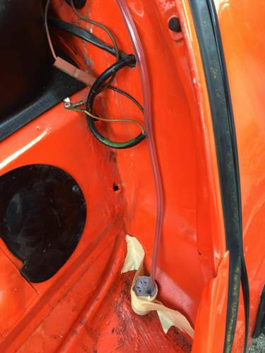

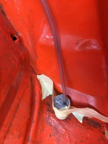

Der Nachbar klingelt und sagt „Benzin, Käfer“. Ich renne zum Stellplatz und tatsächlich. Vorne unter dem Käfer ist ein dunkles Fleck. Benzin. Mittig und an der linken Käferseite (vom mir aus gesehen vor dem Wagen natürlich rechts). Foto unten, nachdem ich den Käfer etwas nach hinten geschoben habe. Ich öffne den Kofferraum, hole das Reserverad heraus und inspiziere genau alles. Alles sieht trocken aus und ist trocken - bis auf den Boden der Reserveradmulde. Dort sehe ich eine kleine „Pfütze“ Benzin. Von dort aus tropfte es aus den beiden Abflusslöcher nach unten. Dann sehe ich einen langen, transparenten Schlauch, der an einem dünnerem Schlauch, der wiederum von dem dicken Einfüllstutzenschlauch abgeht, anfängt und entlang der Kofferraumkante nach oben, unter der Windschutzscheibe, die andere Kofferraumkante runter läuft und dann in einem Loch in einem senkrechten Blech in der Reserveradmulde verschwindet. In dieses Loch ist der transparente Schlauch nur ein paar Zentimeter eingesteckt. In dem Schlauch konnte man Benzin sehen. Daraus hat es auch nach unten getropft. Das erklärt die große Ausdehnung des Flecks auf dem Boden. Siehe Foto unten. Den ursprünglichen Zustand am Boden der Reserveradmulde habe ich leider nicht fotografiert, habe voreilig die Suppe weggewischt. Aber als ich nach ca. einer halben Stunden die Lage kontrolliert habe, lag wieder etwas (aber weniger) Benzin unten in der Reserveradmulde.

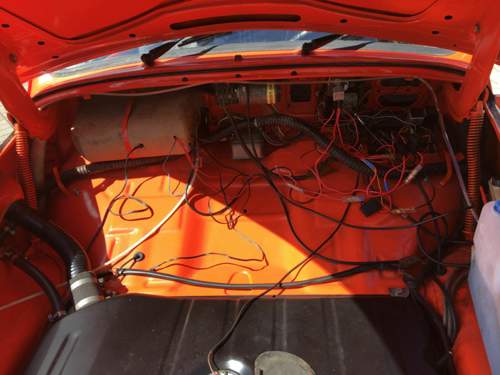

Hier noch ein Video über das Innenleben in dem Kofferraum.

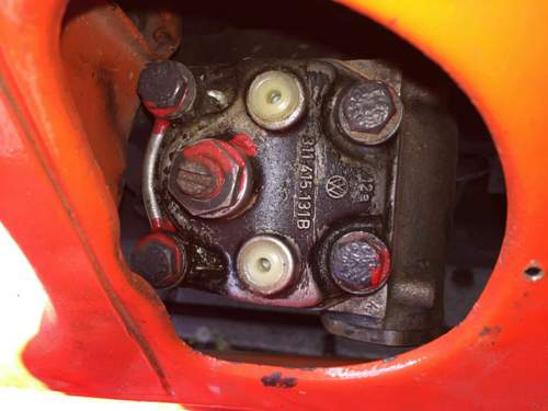

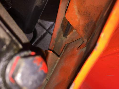

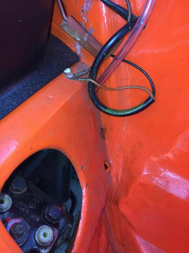

Heute hat es endlich nicht mehr geregnet, oder besser - nicht mehr so viel. Also habe ich die zwei Serviceklappen abmontiert und mir das Dahinter angeschaut. siehe Fotos.
Ich würde sagen, ich gebe meine Rinnen-Theorie noch nicht ganz auf, obwohl ich eine hundertprozentig stichhaltige Erklärung nicht servieren kann. Aber schaut Euch die Fotos an. Es ist genau so wie ich mir vorgestellt habe - der in das kleine Loch eingesteckte Entlüftungsschlauch hängt nicht einfach frei in der Luft, so dass das Benzin ungehindert auf dem Boden tropfen kann. Auf der anderen Seite des Einsteckloches ist ein kleiner senkrechter Schacht und unten am Ende liegt der Schlauch in einer Falz, die an dieser Stelle etwas höher ist als in der Mitte des Wagens. So kann da Benzin schön weiter fließen. Nur wie es in die Reserveradwanne gelangt, habe ich noch nicht herausgefunden. Ich bleibe dran.

Eine Bemerkung zum letzten Foto in meinen Beitrag von gestern: die Idee mit der Rinne, die an der Serviceklappe in der Mitte das Benzin austreten lässt, ist falsch. Zumindest nicht an der unteren Kante, wie ich es mir gedacht habe. Da ist einfach nichts. Dafür gibt es oben irgendwelche Falze und Bleche, aber keine Schlitze und keine Löcher. Zumindest habe ich keine gesehen.

Da ich den Verbrauch ermitteln wollte, habe ich zwei weitere Betankungen wieder voll gemacht. Also genau so wie beim ersten Mal. So wie man es nicht machen sollte - bis zum Rand des Einfüllstutzens. Damit das Benzin nicht unter dem Auto aus dem Entlüftungsschlauch tropft, habe ich einen provisorischen Auffangbehälter montiert - eine alte Filmdose.
Direkt nach der ersten Betankung habe ich eine ca. 120 km lange ausfahrt gemacht. Das Wetter: erstmal etwas bedeckt und nicht sehr warm, später wärmer, aber nicht heiß. In der Filmdose war nichts. Auch zwei Wochen später nichts.
Nach der zweiten Betankung gab es eine ca. 70 km lange Ausfahrt. Es war sehr, sehr warm, fast heiß. Nach 5 Tagen habe ich die Dose kontrolliert: fast voll, ca. 1 cm unterhalb des Randes. In der Reserveradwanne eine kleine Pfütze Benzin. Das verstehe ich so, dass die Dose einmal voll wurde und durch die Entlüftungslöcher übergelaufen ist. Der um 1 cm niedrigerer Stand musste durch Verdampfung zustande gekommen sein. In dem Entlüftungsschlauch habe ich direkt nach der Fahrt kein Benzin gesehen.
Da die Filmdose offenbar zu klein ist, habe ich jetzt auf Müllermilch aufgerüstet. Ich hoffe aber, dass da jetzt nicht mehr kommt. Nachdem ich endlich die vom Verkäufer versprochene 7.5 Liter erreicht habe, werde ich vermutlich auf rappelvollles Tanken verzichten. Mit so einer Benzinverdampfungsmaschine im Kofferraum möchte ich nicht fahren.
