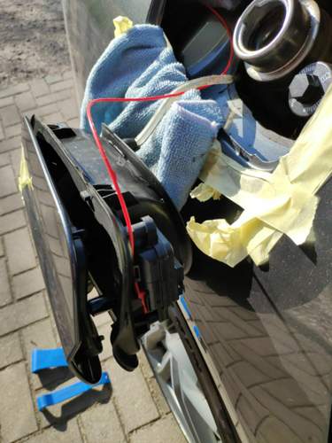

Hallo Gemeinde,
nachdem Rodaz die "Quick & Dirty" Variante sehr gut beschrieben, welche mir aber leider nicht geholfen hat, möchte ich hier meine Variante der Reparatur vorstellen.
Zwar nur halb so Quick, aber ohne Dirty! 😁
Und das Beste, man braucht den Tankeinsatz nicht anbohren um mit dem Schraubendreher hebeln zu können.
Bei mir ging der Deckel überhaupt nicht mehr auf. Auch die Notentriegelung wollte nicht mehr.
Wie im Bild 1 ersichtlich, habe ich das hintere rechte Fach geöffnet.
Dabei muss man beachten, das man die Lampe absteckt, bevor man das Kabel abreisst.
Wenn man lange, nicht zu dicke Unterarme hat, kann man da rein greifen und sich entlang der Außenwand Richtung Tankdeckeleinsatz schlängeln.
Im Bild 2 sieht man das Licht bei bereits nach aussen gedrückten Tankdeckeleinsatz.
Wenn man direkt auf den Einsatz schaut, kann man von innen die obere linke und untere linke Haltenase so eindrücken das man den Einsatz linksseitig nach aussen drücken kann.
Dann kann mann weiter von aussen vorgehen. Man drückt einfach den oberen Rand nach unten und tastet sich langsam zur rechten Haltenase vor. Das selbe wird am unteren rand gemacht, indem man ihn nach oben druckt. Dann sieht es so aus wie im Bild 3 und 4.
Vorher muss man natürlich den Tankverschluss ab machen, da man sonst den Einsatz nicht rausgezogen bekommt.
im Bild 5 sieht man das Steilelement. Der kleine Stecker mit dem blauen Kabeln ist zu entfernen und dann kann man den kompletten Einsatz nach vorn herausnehmen. Achtung der Schlauch vom Überlauf ist noch daran.
Dann einfach das Steilelement wechseln.
Bevor man alles wieder zusammen baut, sollte man Adeneinsatz und die Karosserie etwas sauber machen, damit der Dichtgummi wieder richtig anliegen kann.
Wenn mann einmal weiss wo man anpacken muss ist das ganze in ca. 20 min erledigt. Ich selber hab mit Findungsphase etwa 45 min benötigt.
Ach ja, vor dem Zusammenbau sollte man noch einmal prüfen, ob die Verrieglung wieder einwandfrei funktioniert. Bei mir läuft es nun wie am ersten Tag! 😁

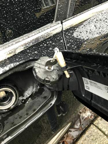

nun ca, 7 Monate nach Einabu des Stellmotors, selbes Problem mit dem Ersatzteil eines Zweitausrüsters, Tankdeckel ging nicht mehr auf. Mit dem roten Notentriegelungsband ließ er sich auch nicht öffnen, nach 6-7 Mal ziehen, hatte ich es in der Hand.
Also zunächst einmal mit Plastikkeilen den Tankdeckel aufgehoben und zum tanken gefahren, (Restreichweite 70 km, hält bei mir nur nen Tag).
Den Verkäufer angerufen ihm das geschildert. Er hat auch prompt einen neuen Stellmotor herausgeschickt. Ich bin echt mal gespannt wie lange dieser hält.
P.S. meine vermutung ist das es nicht abhängig davon ist wie oft ein Motor benutzt wurde, sondern wie alt dieser ist.
Wagen 2011 / erster Motor 2014 bei Audi gewechselt.
der 2014er Motor hielt dann bis 2018/2019 (1 jahr sporadische Fehler)
der 2019er Motor welcher allerding 03/2017 hergestellt wurde war im Februar 2020 hinüber.
Also alle 3-4 jahre macht son Motor nen Abgang............

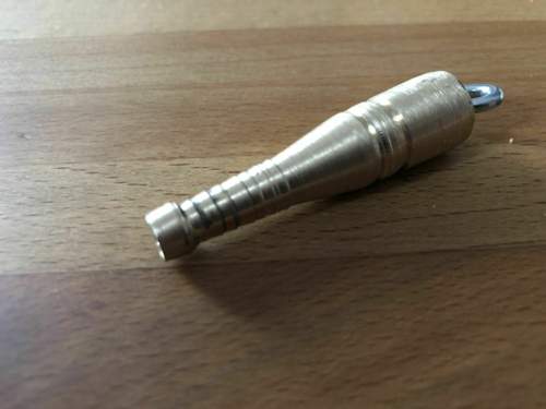

Deshalb habe ich einen Abschließbaren Tankdeckel verbaut und einen Anhänger gedreht damit ich den Deckel einhängen kann
