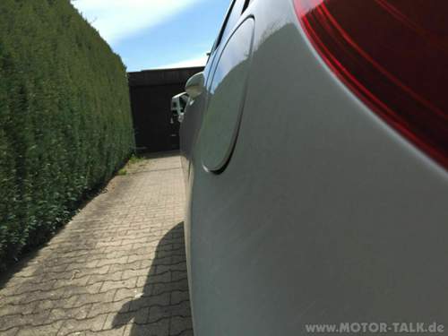

Hey Leute, am kleinen meiner Frau ist das Problem ebenfalls vorhanden. Habe dem freundlichen das anhängende Bild geschickt. Der meinte dann darauf hin:
Leider ist dieser Zustand momentan Serienstand und lässt sich nicht ändern. Es gibt Fahrzeuge, an diesen ist der Überstand deutlicher zu sehen und es gibt Fahrzeuge hier ist dieses Thema etwas besser. Leider können wir an diesem Zustand momentan nichts ändern.
Ich weiss ja nicht wie das bei Mercedes so abläuft. Hätte ich das Problem bei meinem Audi würde ich das Fahrzeug hinstellen, und das würde kommentarlos repariert werden. Wie sollte ich verfahren? Muss ich damit leben? Mir ist klar dass es sich hier "nur" um eine A-Klasse handelt. Der Verkäufer meinte damals scherzhaft "Der kleinste und günstigste Mercedes". Aber hat man deswegen hier keinen Anspruch auf Behebung von Mängeln? Immerhin verschlechtert das abstehen die Aerodynamik. Ne schlechtere Aerodynamik bedeutet höherer Spritverbrauch. Ergo muss ich schneller zur Tanke, was wiederrum dazu führt, dass der Deckel öfter als geplant geöffnet und geschlossen wird. Und dann geht er wegen Materialermüdung ganz hinüber. Und am Ende war der Kunde schuld... 😁

Ich habe das vor 1,5 Jahren reklamiert und das wurde behoben ohne Probleme oder dummen Aussagen. Bis Heute ist der Tankdeckel bündig!

Mein Freundlicher meinte auch, dass dies bei allen A-Klassen auftritt und seitens Mercedes nicht getauscht wird.

Wurde bei mir getauscht sieht nun gutes halbe Jahr später jedoch wieder ziemlich gleich aus...

Ich bleibe dabei. Bei meiner Werkstatt habe ich einen Glücksgriff getätigt.
Die haben den Deckel wieder plan bekommen (würde selbst ne Wasserwaage anzeigen). Die haben diesen warm geföhnt und gerichtet. ABER der Hinweis von denen kam prompt. Es kann sein, dass im Sommer bei starkem Sonneneinfluss, sich der Deckel wieder leicht verformen kann. Eine weitere Abhilfe, wie bspw. neuer Kunststoff ist leider nicht verfügbar.
