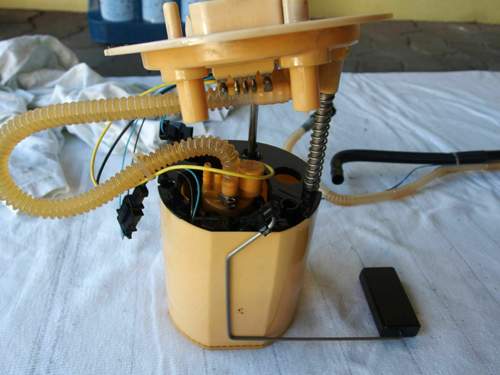

So, meine Reparatur ist nun erledigt. Nachdem ich den letzten Wochen immer wieder Ausfälle der Tankanzeige hatte war ich genug genervt, um letztendlich einen neuen Geber einzubauen. Slalomfahren und Gummihammermethode waren nicht von dauerhaftem Erfolg gekröhnt. Vermutlich ist das Poti des Schwimmers irgendwann einfach irreparable abgenutzt.
Kaputt war der (in Fahrtrichtung gesehen) linke Geber 2 (G169). Nach Reparaturleitfaden muss man neben dem Geber auch eine Dichtung und die Überwurfmutter, die die ganze Gebermimik am Tank befestigt, ausgetauscht werden.
Ich habe alle drei Teile getauscht, die Überwurfmutter kann man sich IMO aber sparen (um 9 EUR), lediglich die Dichtung (für's Gewissen) und natürlich den Geber selber muss man tauschen.
Für den Aus- und Einbau braucht man eigentlich ein Spezialwerkzeug. Ich habe einen Eisenwinkel genommen, mit dem das ersatzweise aber nahezu perfekt ging.
Die Reparatur dauert, wenn man vorsichtig vorgeht und es das erste mal macht, maximal 30 Minuten.

Wenn man die Abdeckung öffnet und die Gebermimik entnimmt dürfen sich nicht mehr als 20L Kraftstoff im Tank befinden!
Mit dem Einsenwinkel (ein Zimmermannwinkel, den man zu Anzeichnen von rechten Winkeln verwendet) habe ich mit der kürzeren Seite so auf die Überwurfmutter gesetzt, dass ich die längere Seite als Hebelarm zum Aufdrehen der Überwurfmutter verwenden konnte. Dabei habe ich mit der zweiten Hand das kurze Ende sehr stark auf die Überwurfmutter gedrückt, damit der Winkel nicht abrutscht. Das ging erstaunlich gut. Es gibt zwei Arretierungsnasen am Rand der Überwurfmutter, die bei der Demontage der Überwurfmutter abbrechen (das ist so gewollt, also keine Panik). Zur Sicherheit hatte ich ringsrum um die Mutter noch Lappen trappiert, damit ich nichts beschädige, falls ich abrutsche.
Mit der gleichen Methode habe ich die neue Überwurfmutter wieder fest gedreht, nachdem ich die Dichtung und den Geber ausgetauscht hatte. Der Geber lässt sich leicht ausclipsen, die Steckverbindung ebenso. Das sieht man, wenn man die gesamte Mimik, an der der Geber befestigt ist, entnommen hat (bekommt man nicht sehr weit raus aus dem Tank).
Die Mimik kann nur in einer Stellung korrekt eingesetzt werden. Dazu befindet sich an der Gebermimik eine ca. 4cm breite Nase, die in eine entsprechende Aussparung am Tank passt. Man muss die Mimik gegen eine Feder in den Tank drücken, während man die Überwurfmutter aufsetzt und aufdreht.
Das Gewinde der Überwurfmutter habe ich vor Montage mit Silikonspray eingesprüht, damit sie leichter drehen geht. Auf der Überwurfmutter gibt es eine Markierung bzw. Stelle, die eindeutig erkennbar ist bzgl. der Winkelposition der Überwurfmutter. Diese Markierung setzt man dort an, wo sich die eben beschriebene Nase/Aussparung befindet, wenn man die Überwurfmutter aufsetzt.
Nachdem man die Überwurfmutter handfest angezogen hat steht diese Markierung Richtung Heck (12 Uhr-Stellung). Man hat die Überwurfmutter dann ca. 390° gedreht, als mehr als eine ganze Umdrehung. Danach muss man die Überwurfmutter nach ca. auf 5 - 6 Uhr drehen, also nochmal ca. 170°. Das war's.

Die TPI ist mir bestens bekannt. Es können die Steckverbinder sein aber auch die Tankgeber oder beides gleichzeitig. So wie ich schrieb, wenn das Problem immer bei gleicher Tankbefüllung auftritt ist der Defekt eines Tankgebers wahrscheinlicher als dass einer der Steckverbinder defekt ist.
Natürlich sind die Verbinder und die zwei Kabel vom Geber hinder dem Fahrer rüber zur Pumpeneinheit, deutlich günstiger (wenn man die Arbeitszeit nicht rechnet oder es selber macht) zu ersetzen. Diese werden nach TPI dann auch nicht durch neue Steckverbinder ersetzt sondern entfernt und die Verbindungen mit Stromdieben hergestellt.
Ich habe mittlerweile beides hinter mir. Zuerst war einer der Tankgeber defekt und später kam noch das Steckverbinderproblem hinzu, sodass ich doch alles ausbauen musste.
Die Reparatur kann man leicht selber durchführen, wenn man etwas handwerkliches Geschick hat. Den original Rep-Satz würde ich heute nicht mehr kaufen, da es sich um Standardartikel handelt, die man deutlich günstiger kaufen kann.
Diese Schläge oder auch kräftiges Slalomfahren helfen durchaus für eine bestimmte Zeit, wenn man ein Kontaktproblem hat. Eine (dauerhafte) Lösung des Problems ist das aber natürlich nicht.

Man kann die Tankgeber auch mit einem Multimeter ohmsch messen. Wenn man den elektrischen Steckverbinder am Pumpengehäuse abzieht findet man in der Steckerbuchse und auch am Stecker eine Nummerierung der Pins von 1 bis 5.
Der Geber 169 (hinter Fahrersitz) ist an Pin 3 und 4 angeschlossen. Da sollte man bei Tank voll (oberer Anschlag) einen Wert zwischen 50 und 90 Ohm messen. Unterer Anschlag ist zwischen 800 und 1000 Ohm.
Der andere Geber (direkt am Pumpengehäuse, also hinter Beifahrer) ist an Pin 2 und 3 angeschlossen und sollte identische Werte liefern.
So kann man ohne großen Aufwand, wenn der Fehler vorliegt, mit entsprechenden Messspitzen auch mal auf die Schnelle die Werte messen und den oder die defekte Seite identifizieren. Kann natürlich auch sein, dass beide Seiten defekt sind. Ob es dann aber der Geber oder einer der Stecker ist weiß man natürlich nicht.
Wenn man es selber macht, dann würde ich nicht lange fackeln sondern einfach alles ausbauen und alle Steckverbindungen sowie die zwei Kabel vom Pumpengehäuse rüber zum Geber hinter Fahrer austauschen. Wenn es dann immer noch Probleme gibt, dann muss man halt nachträglich noch einen oder beide Geber tauschen.
Richtig. Wenn bei oberen Anschlag "Wackler" oder Mikrovibrationen hinzukommen, ist der "R" schnell und dauerhaft größer als 90 Ohm. Da tritt dann der Fehler auf. Was im Log verarbeitet wird ist aber nicht der Widerstand. Lediglich der Spannungsabfall. Liegt dieser außerhalb des vorgegebenen Bereichs, ist der Fehler da.
