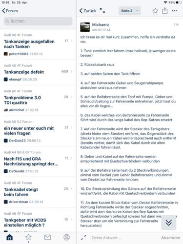

Ich hatte damals dasselbe Problem . 2 Tage im Monat zeigte er mir einen leeren Tank an.
Letztendlich lag es an der Zuleitung vom Tankgeber.
Diese waren korrodiert.
Eine Krankheit.
Gebrauchten Tankgeber verbaut.
Den alten Wertebereich übernommen und danach war erstmal Ruhe bis ich einmal liegen geblieben bin mit viertel Tank.
Ende vom Lied war, dass der Schwimmer klemmte und mir nur bis ein Viertel angezeigt hatte .
Also beim Einbau darauf achten das der Schwimmer freigänig ist.

aber was mir fehlt ist die art.-nr. für den ominösen rep.-satz für das kabel - angeblich g169 ???
aber null art.-nr. mit der ich, wenns gar nicht anders geht, z.b. bei audi den kabel-rep.-satz bestellen könnte,
denn soweit ich es verstanden habe ist zu 98% genau der dafür verantwortlich, dass die anzeige "spinnt"
bitte gebt doch mal (alsbald) diese art.-nr. raus.

dann meine frage - gibts hier irgendwo eine eindeutige rep-anleitung für den gesamt vorgang evtl. sogar mit fotos?
oder bei youtube nen video ?
oder wohnt einer mit richtig anhnung davon hier in der direkten nähe von berlin mit dem zusammen ich das erledigen könnte und der keine scheu davor hat, in einem rep.-video von mir evtl. mit aufzutauchen?
denn ich würde das ganze echt gerne in kleinsten schritten und so präzise wie möglich filmen und kommentieren, damit andere das leichter nachahmen können.

Hallo, ja gibt es. Ist hier im Forum bereits abgelegt
https://www.motor-talk.de/.../Attachment.html?attachmentId=735530
@Rambodisli7
nochmals danke. ;)
was mir jetzt noch fehlt, ist ne anleitung, wie die kraftstoffpumpe bzw. der geber auszubauen ist und welches werkzeug man braucht bzw. wie man dieses evtl. nachbauen könnte.
Findest du ebenfalls hier im Forum ;-)
@Rambodisli7 schrieb am 5. September 2022 um 10:12:11 Uhr:
ja danke,
jedoch nen link direkt zu diesem post wäre echt genial.
so ist das ganze doch rel schwer zu lesen, zumindest für mich mit meinen 64 lenzen. ;)
