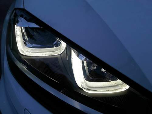

Mir kam heute ein Golf R entgegen der hatte das Tagfahrlicht jeweils zwei Lichter auf jeder Seite bei unserem GTI Performance ist nur 1 Licht auf jeder Seite wir haben schon ein Vollausstattung im Wagen warum ist das bei dem nicht so oder ist das dem Golf R vorbehalten
12 Antworten
Nur der R hat beide beleuchtete U's.
Nur der Golf R hat das Doppel U als Tagfahrlicht. Ebenso hat der R LED Blinker in den Scheinwerfern.
Okay danke euch
Sieht aber gut aus bei dem R Golf

Due R- Scheinwerfer haben 2 Steuergeräte.
Ein Bekannter wollte für seinen 7er Golf unbedingt R-Scheinwerfer haben und hat mich um Hilfe bei der Umsetzung des Vorhabens gebeten.
Warum das Ganze?
Der Golf R hat Xenonscheinwerfer mit LED-TFL und LED-Blinker.
Beim Golf meines Bekannten war zwar schon Xenon verbaut, allerdings nur mit Halogen-TFL und einfachen Blinkern.
Da ich mich bisher aber nur wenig mit dem Golf 7 beschäftigt habe, musste er selbst ein Großteil der benötigten Informationen zusammen tragen.
Die R-Scheinwerfer (ohne DLA)
5G1 941 951 B und
5G1 941 952 B
sowie das AFS-Steuergerät
7P6 907 357 A
und den passenden Kabelsatz von Kufatec
EAN 4250363326545
hat er auch selbst besorgt.
Angefangen haben wir mit dem verlegen des Kabels und das einpinnen in die Steuergeräte. Da Kufadreck allerdings Geld sparen wollte, musste ich den Kabelsatz zwischen den Scheinwerfen etwa um 50cm verlängern, um ihn vernünftig verlegen zu können... sonst würden die Kabel einfach lose im Motorraum herum hängen.
Danach haben wir das AFS-Steuergerät ersetzt und die Scheinwerfer konnten auch getauscht werden.
Jetzt ging es ans Codieren....
