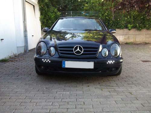

Ich möchte mir Tagfahrleuchten einbauen. Ich habe ein flexibles System gewählt, bei dem ich bis zu 6 LED´s pro Seite individuell verbauen kann. Ich bin also von keiner festen Form abhängig.
Nun habe ich eine Frage, was den Anschluss der Leuchten betrifft.
Es sind am Steuermodul 4 Kabel vorhanden:
Rot für Dauerplus
Weiss für geschaltetes Plus
Schwarz für Masse
Grün für Standlichtplus
(Wird das grüne Kabel auf die Zuleitung des Standlichtes gelegt, werden die TFL um 50 % gedimmt)
So far - so good !
Woher bekomme ich aber nun ein geschaltetes Plus ? Es sollte eine Leitung sein, die nur bei LAUFENDEM MOTOR Plus führt. Wenn dort das weisse Kabel angeschlossen wird, leuchten die TFL auch erst bei laufendem Motor auf und so soll es ja auch sein.

@Astra-F-Cabrio schrieb am 2. August 2015 um 11:04:06 Uhr:
Na Bernd, da unterschätzt du mich doch n´büschen. 😰
Sooo unbedarft in Sachen Elektrik bin ich nun auch wieder nicht - der Sicherungskasten und die Prüflampe waren das Erste, was zum Einsatz kam. 😉 Leider keine solche Leitung zu finden.Ich habe mir die Leuchten nun in die PDC-Leisten eingepasst. Auf jeder Seite je 3 unten und 3 oben, immer um die Hälfte versetzt. Ich finde, es sieht ganz gut aus. Hat den Vorteil, dass ich jederzeit eine andere Leiste einklipsen kann und alles ist wieder original. Oder ich mache ein anderes Muster - ganz wie ich will. Deshalb sind mir auch die 40 Ocken für den D+Simulator nicht zuviel. Wenn´s komplett fertig ist, stelle ich mal ein paar Bilder ein.
Uff.. wäre ja unglaublich.. Aber ok... es sind ja verschiedene Sicherungskästen und Verteilungen im Auto versteckt. Denn es muss sicher das eine oder andere zu finden sein 😉
Hätte nicht übel Lust jetzt selbst mal los zu kriechen und zu suchen... ^^
Im Übrigen würde ich auch mit den Standlichtbirnen drin zum Tüv fahren. Glaube nicht dass sie dir den Kopf abreissen.. und zur Not kannst du sie vor Ort entnehmen.
LG, Bernd

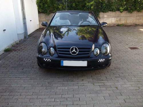

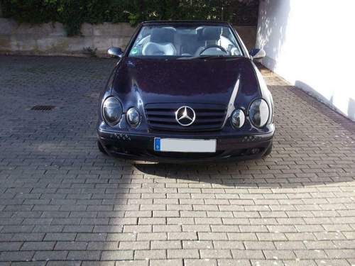

Hallo ,, mir gefällt es dort in der Leiste ,,meine Frage wie bekomme ich die Leiste am besten raus und ist da auch Platz für eine andere Ausführung von TFL ..
Die Leiste kann man einfach abziehen - vorsichtig natürlich. Sie ist nur geklipst und die Anschlüsse der PDC kann man ebenfalls von den Sensoren abziehen. Hinter der Leiste sind Formteile aus Styroporähnlichem Material. Dieses habe ich entfernt um Platz zu schaffen.
Derzeit warte ich auf 2 gebrauchte Leisten, in die ich schwarz getönte TFL einpassen möchte. Diese dimmen auch auf Positionslichter ab, wenn das Licht eingeschaltet wird. Ich werde dann berichten.

Ich werde die Leuchten mit dem Dremel klemmend in den Leisten einpassen. Mal sehen, ob ich dann dahinter eine Art Auflage schaffen kann, damit sie beim fahren nicht wackeln und zittern. Notfalls fülle ich die Öffnung teilweise wieder mit Bauschaum aus und schnitze eine Führung. So ist die Überlegung bisher.
Hab' ich auch schon überlegt. Aber vermutlich werden die Leuchten dann wackeln. Käme aber auf einen Versuch an. Welcher Kleber wäre denn dafür geeignet ?
@Astra-F-Cabrio schrieb am 29. Oktober 2015 um 20:56:56 Uhr:
Ich würde diesen 2 Komponenten Knetgummi nehmen oder Karroserie Kleber/ Montagekleber!
Karosseriedichtmasse, 24h trocknen lassen
Nimm aber nichts billiges, Förch, Berner oder Würth, die sollten funktionieren, Aber billig sind die nicht
