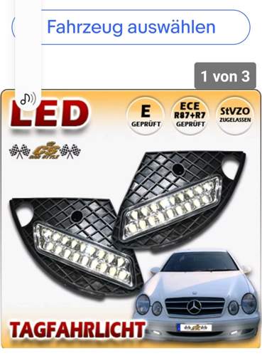

Möchte LED Tagfahrlichter nachrüsten.
Weiss nur nicht welche ich da nehmen soll.
Jat mir jemand einen Tipp?

Gibt bei ebay einen guten Satz, der aber auch gut kostet, aber dafür perfekt passt.
https://www.ebay.de/itm/142003661225
Screenshot-20220916-090756-ebay
Danke...gut der Preis ist schon saftig...

Dürfte beim Abschleppen etwas blöd werden wenn direkt am TFL kein Stecker ist.
Ich hatte damals diese Lösung. Dazu muß man aber etwas basteln können. War aber alles zu hundert Prozent rückrüstbar.

...zusätzlich die Bestimmungen bezüglich des Montageortes beachten:
https://de.wikipedia.org/.../Tagfahrlicht?...

hat sich schon mal jemand mit LED-Lichtstreifen versucht und ist damit durch die HU gerasselt?
Hannes
Sollte die Tagfahrleuchte, egal ob Lichtstreifen oder Leuchteinheit, nicht die Prüfkennung R87 haben, hat man bei der HU keine Chance damit durchzukommen.
Moin,
genau daher meine Frage. Einfach die Nebelleuchten und umklemmen und als Tagfahrlicht laufen lassen, funktioniert nämlich nicht.
Könnte doch sein, dass dies für Leuchtstreifen nicht gilt?😁
Hier ist die Problematik m.E. verständlich erklärt.
Also, falls es doch jemand geschafft hat nicht bei der HU aufzufallen?
