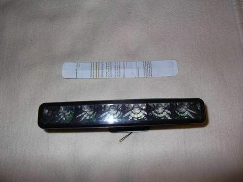

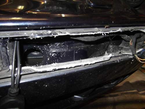

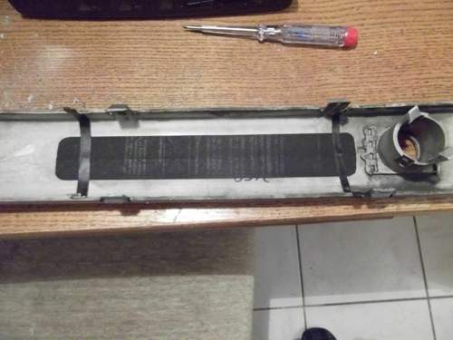

Habe mir gebrauchte PDC-Leisten aus der Bucht besorgt. Die TFL hatte ich schon hier. An den Leisten war jeweils eine PDC-Halterung lose, bzw. ganz ab. Die habe ich wieder mit Powerknete befestigt. Dann habe ich mir eine Schablone mit den Maßen der Leuchten aus Papier erstellt. Hinter den Leisten (am Auto) musste ich auch erst noch den Platz etwas vergrößern, da die Leuchten recht breit sind. Sie passen gerade mal so hinein. Auch von der Tiefe geht´s gerade so eben. Alles Milimeterarbeit.
Habe dann die Schablone von innen in die Leisten geklebt und schwarz angesprüht. Schablone herausgenommen und die Umrisse mit dem Dremel ausgeschnitten. Erst nach dem 1. Anprobieren am Auto wusste ich dann mit Sicherheit, dass die TFL tatsächlich hineinpassen. Vorher war alles nur grobe Schätzung ! Ich habe nun inzwischen die 1. Leiste geschliffen und grundiert. Morgen wird in Wagenfarbe lackiert und danach die TFL mit Powerknete eingeklebt. Das Zeug eignet sich einfach am Besten und ist gut und schnell zu portionieren und zu verarbeiten. Soweit ich das bisher erkennen kann, werden die Leuchten wohl auch nicht vibrieren und fest sitzen. Ich denke, dass ich morgen zumindest auf der Fahrerseite fertig werden sollte. Die Bilder kommen dann mit der Beschreibung zum Schluß.

Die Neugier trieb mich doch wieder in die Garage. Ich hatte ja gestern mal etwas Farbe drüber gesprüht, damit ich es mir besser vorstellen kann. Habe dann die Leuchten mal provisorisch angeschlossen und alles eingesetzt. Mit Ausnahme der Parksensoren - die muss man sich weiterhin denken.
Positiv ist: Es funktioniert und sieht auch nicht schlecht aus. Die Leuchten dimmen schön herunter und geben ein helles weisses Licht ab - LED eben. Ist auch alles hochwertig gemacht. Es sind keine SMD sondern tatsächlich LED, die mittels Reflektor zur Geltung kommen.
Negativ ist: Die Leuchten können nicht bündig in die PDC-Leisten eingebaut werden. Dafür fehlt hinten der Platz. Auf den Bildern sieht man, dass sie jedoch bis zum umlaufenden Steg hineingeschoben werden können. Allerdings gefällt mir die bisherige Lösung besser, daher werde ich das Projekt nun stoppen. Ich habe die Aufnahmen im eingebauten Zustand mal gespiegelt und zusammen gesetzt, damit man sich ein Bild machen kann, wie es zum Schluss und fertig eingebaut aussehen würde. Sollte jemand Interesse haben, würde ich alles zusammen komplett verkaufen. Am Besten per PN Kontakt aufnehmen. 100 € möchte ich haben (zzgl. Versand), Verkauf nur komplett - also Beide Leuchten mit Einbaumaterial und die Leisten. Die linke Leiste könnte auf Wunsch auch wieder verschlossen werden.

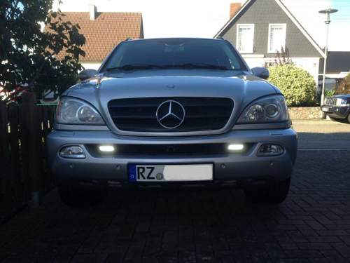

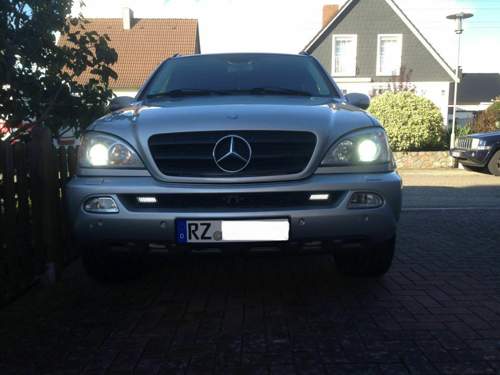

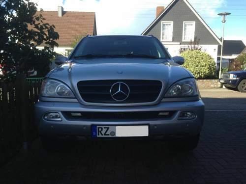

Schau Dir mal die Bilder an, OK ist kein CLK, hat ein ML Kollege an seinem ML verbaut, wie gefällt Dir das?
LG Hennaman
208120948-w988-h741
208120949-w988-h741
208120951-w988-h741
Sieht sehr chick aus, da auch die Schrägen der Hauptscheinwerfer weitergeführt werden. Er könnte aber beim TÜV Probleme bekommen, da sie zu weit innen montiert sind um als Positionsleuchten (abgedimmt) zu funktionieren. Wenn sie nun noch abgedunkelt wären wie meine ...
