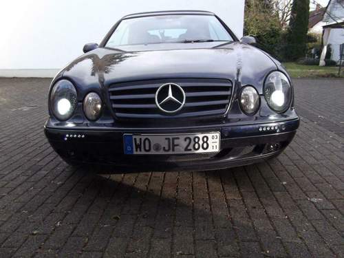

Ich möchte mir Tagfahrleuchten einbauen. Ich habe ein flexibles System gewählt, bei dem ich bis zu 6 LED´s pro Seite individuell verbauen kann. Ich bin also von keiner festen Form abhängig.
Nun habe ich eine Frage, was den Anschluss der Leuchten betrifft.
Es sind am Steuermodul 4 Kabel vorhanden:
Rot für Dauerplus
Weiss für geschaltetes Plus
Schwarz für Masse
Grün für Standlichtplus
(Wird das grüne Kabel auf die Zuleitung des Standlichtes gelegt, werden die TFL um 50 % gedimmt)
So far - so good !
Woher bekomme ich aber nun ein geschaltetes Plus ? Es sollte eine Leitung sein, die nur bei LAUFENDEM MOTOR Plus führt. Wenn dort das weisse Kabel angeschlossen wird, leuchten die TFL auch erst bei laufendem Motor auf und so soll es ja auch sein.
Könnt ihr mir einen Tip geben ?

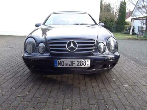

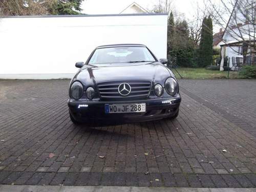

So - hier mal auf die Schnelle gemacht. Schöne Bilder gibt´s erst im nächsten Frühjahr/Sommer wieder. Mit geputztem Auto und schönem Ambiente.
Werde wohl doch noch eine Leiste auf der Fahrerseite brauchen. Hat schon etwas geknirscht und geknackt beim Reinmachen. Das Ganze steht ja auch etwas unter Spannung.
Mit der Schablone ist das dann schnell erledigt. Anzeichnen, bohren, schleifen, lackieren - fettisch ! Mal sehen, wann wieder eine "günstige" PDC-Leiste angeboten wird. Eilt ja nicht !
Bild #208248589
Bild #208248590
Bild #208248591
sieht echt gut aus so
Besten Dank ! Finde auch, dass es für einen Versuch nicht übel ist. Einen 2. Satz Leuchten wollte ich mir sowieso zulegen, zwecks Ersatz. Nun habe ich komplette Leisten zum wechseln - auch net schlecht ! 😎
