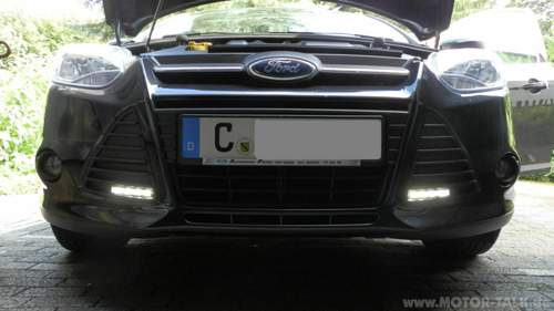

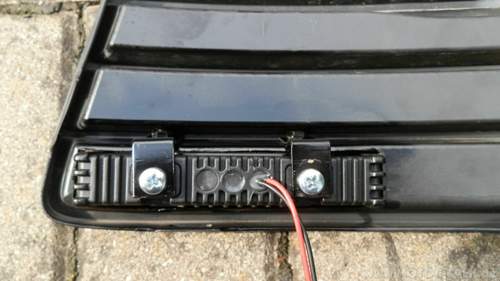

Ich habe am letzten Wochenende das
LED-Tagfahrlicht PHILIPS mit LUXEON® LED DayLight 4 12 V, 2 x 5 W
in die Original-Blenden inklusive Steuerteil verbaut.
Der Einbau funktionierte nicht mit den original Halterungen, musste mir neue Winkel fertigen.
Zusätzlich sind die Gehäuse aber noch mit Silikon eingeklebt, so das sie nicht vibrieren.
Bin bisher sehr zufrieden, vorallem mit der Leuchtkraft.
Der elektrische Anschluss war kein Problem.
- Plus vom Sicherungskasten Motorraum
- Masse ist gleich neben Sicherungskasten
- Standlicht mit Abgriff im linken Hauptscheinwerfer (gelötet)
Hier die Fotos:
Ford-focus-iii-mk3-dyb-1-6-ti-vct-16v-trend-2013-08-11-tagfahrlicht-philips-led-daylight-4-einbau
Ford-focus-iii-mk3-dyb-1-6-ti-vct-16v-trend-2013-08-11-tagfahrlicht-philips-led-daylight-4-tagfahrlicht
