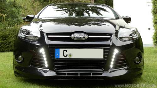

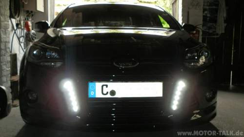

als TFL habe mir das im Foto eingebaut
darauf achten, dass der Hersteller ESUSE ist, top Qualität und E-Prüfzeichen!

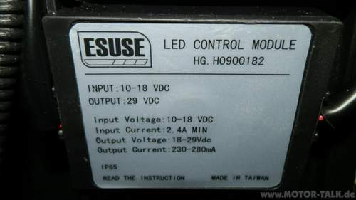

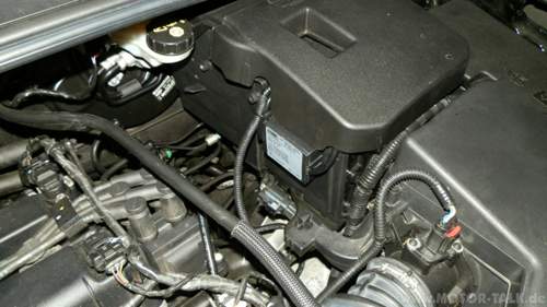

Ford-focus-iii-2014-08-02-led-tfl-esuse-modul
hier noch paar Fotos zum Thema
Batteriekasten m. TFL-Modul ESUSE
TFL-Modul ESUSE
Helligkeit
Obwohl ich kein Freund von nachträglich angebauten TFL bin ... diese sehen nun wirklich mal genial aus. Und nicht wie "nachträglich drangefrickelt" aus. 🙂
Wie werden die geschaltet? Wenn das normale Abblendlicht an ist, sind diese TFL dann aus oder leuchten die weiter?
je nach dem, wie sie geschaltet werden,
das Modul bietet 2 Möglichkeiten:
bei Standlicht oder Abblendlicht an: gedimmt oder aus
Motor an = TFL an
Standlicht/Abblendlicht an = TFL aus oder gedimmt (je nachdem welches Kabel du verwendest)

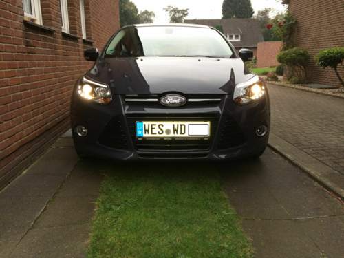

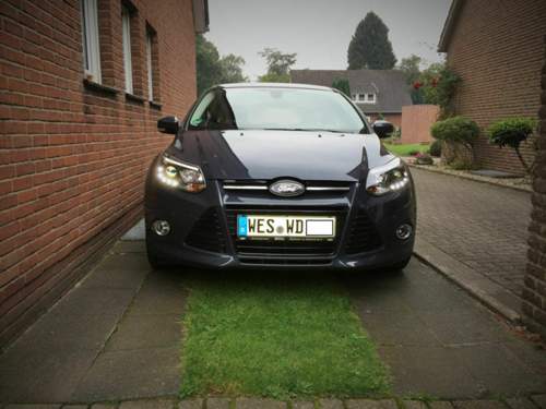

Ich habe heute meine TFL-Scheinwerfer von Dectane bekomme und gleich eingebaut und bin begeistert von den Scheinwerfer.
https://www.dectane.de/.../...ord-Focus-11-schwarz-SWF10SLGXB.html?...
Bild_1
Bild_2
