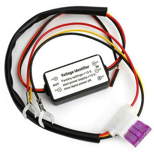

Ich möchte das Thema nochmal aufgreifen.
Habe mir jetzt ein neues TFL Modul gekauft, siehe Bild, und habe eine Frage,
welches ist das Standlichtkabel an das ich das gelbe Kabel vom TFL Modul anschließen kann?
S-l1600
Klemme 15 gibts am Stecker vom Scheinwerfer.
TFL's müssen abschalten, nicht dimmen, wenn das Standlicht eingeschaltet wird, da tiefer als 350mm.
Entweder das Steuergerät der TFL's macht das, oder es muss noch ein Relais rein.

@laurosfreund schrieb am 31. Juli 2021 um 22:35:27 Uhr:
Multimeter mit Prüfspitze für Plus und Klemme für Minus nehmen. Stecker vom Lampenmodul abziehen, Zündung an, dann in die Kontakte messen. Solltest so einmal 2,8V finden, das ist die Kaltüberwachung und einmal 12V, das ist Klemme 15, also 12V mit Zündung an. Zur Kontrolle Zündung aus, dann sollte der weg sein.
Zündung wieder an und Standlicht anschalten, messen bis du nochmals 12V findest. Zur Kontrolle Standlicht wieder aus.
Ich hatte einen Stromlaufplan aus dem Rep - Buch, hat aber nicht gestimmt, deshalb besser selbst messen.
Zum Anschluss gibts Einschneideklemmen, so dass man die Drähte, an denen man sich anzapft, nicht durchschneiden muss.
