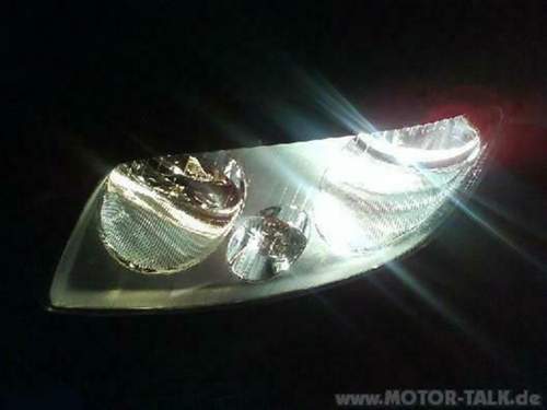

Ich habe mir heute auch die Daytime geholt mit den 4 LED´s. Daher wäre meine Frage wie genau funktionieren die dimmen die ab wenn Licht ausgeht oder gehen die ganz aus? Kann man das vielleicht irgendwie einstellen dass die Dimmen? Komme aus dem Passat Forum sehe aber hier ist viel mehr Input da als drüben.
am 6. April 2011 um 4:27
Moin.
Kurz zur Funktionsweise der Philips Leuchten. Bei eingeschaltetem Licht (Stand oder Fahrlicht) gehen diese sofort komplett aus. Sie können nicht gedimmt werden.
Nach Fahrten mit der LED Beleuchtung und dem abstellen des Motors, sprich Zündung, aus erlöschen sie nach wenigen Sekunden.
Gruss Mario
Hallo Mario
Stimmt nicht genau. Die neuen von Philips haben eine Dimmfunktion. Ich vermute, das da noch das Kabel vom Abblendlicht angezwickt wird. Ohne Licht gehen die voll an, mit Abblendlicht werden sie "schwächer". Das Standlicht muß mit mitgelieferten Adaptern entgültig stillgelegt werden. Aber die die entsprechenden abstände müssen eingehalten werden.
Gruß klaus
am 7. April 2011 um 5:13
@ Klaus
Da muß ich wohl Asche auf mein ergrautes Haupt werfen..:D
Ich bin natürlich von den bei mir am Caddy verbauten Lampen ausgegangen und war somit der Meinung das dieses noch immer Stand der Technik ist.
Jetzt wird mir auch klar warum bei manch entgegenkommendem Fahrzeug diese LED`s auch bei Ablendlicht noch mit in Betrieb sind.
Wieder was dazugelernt. Danke.
Gruss Mario
