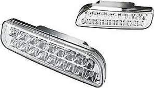

möchte in dem nächsten Wagen, ein 99er FL A4 B5 vernünftige, dem wagen entsprechendes Tagfahrlicht einbauen. Zum Beispiel in den Nebelscheinwerfer zusätzlich oder so etwas ähnliches
Bin gespannt auf die Vorsachläge

Schönes Licht und eine kompakte Bauform haben die Osram LEDDRL 102.
Zweiter Vorschlag (allerdings etwas teurer) sind die im Bild gezeigten TFL die bereits im Gitter integriert sind.
Vg Tobi
Muss ich mir anschauen. Der audi hat Nebeler drin, passen die immer noch rein? Ich hab noch ähnliche von AEG rumliegen. Muss mal schen ob die Maße vergleichbar sind.
Welche firma verbaut die TFL so fest ein??
Aber die Nebler sind unabhängig von dem kleinen Gitter. Das kleine Gitter ist einzeln.
Tn: 8D0807345AA und 8D0807345AB
Die Gitter mit TFL gibt's in der Bucht.
Artikelnummer: 131034398607
220€ sind aber ein stolzer Preis für das Set.
Das stimmt leider.
Wenn es die bleneden einzeln gibt, ist mir gut geholfen. Muss ich eben schauen wann VW/Audi den Ersatztelverkauf wieder macht.
Hast du keine in der Stoßstange drin die du "zersägen" kannst ?
ich weiß nicht was Du damit meinst, aber in dem Wagen, den ich noch habe sind welche drin, die ich eingebaut habe. Die sind von AEG und klein und hell. Die werde ich ausbauen, die Blenden von Audi hoilen, und da einbauen und fertig ist die sache.
Achso, ich dachte du willst dir extra neue Blenden kaufen um dort neue TFL einzubauen.
Die Blenden kannst du dir auch beim nächsten Schrotti oder als Nachbau im Internetz für 1/3 des Audipreises holen.
ich muss es leicht zurückbaubar machen, da falls ich den wagen wieder verkaufen möchte oder muss, stewht eiuner da und möchte ihn so wieder haben wie er den verkauft hat.
