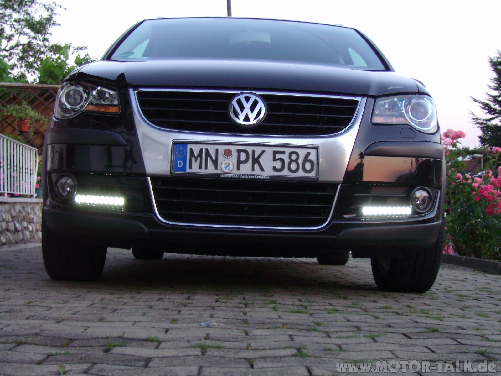

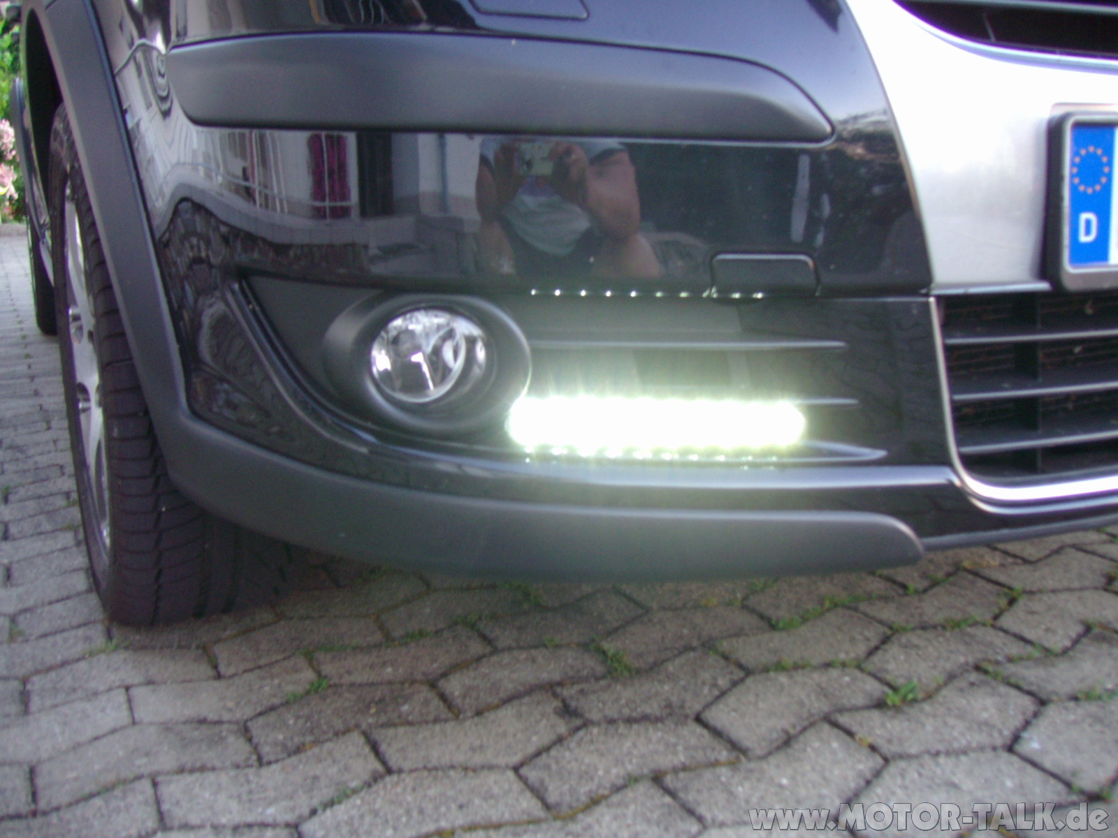

Hallole ...
Ich glaub du kennst noch nicht die " Enzo " - Lösung 😉
www.motor-talk.de/.../zeigt-her-eure-schoenen-t2124850.html?...
... kostet halt auch etwas mehr
www.tagfahrlicht24.de/UNIVERSAL/LED-Tagfahrlicht-Set-short-black.html
Hermy

Edit: die TFL-Lösung mit den kleinen LED-Lampen ist sehr interessant - leider auch sehr teuer 🙁
Passen die zufällig neben die NSW beim 04er Touran? Autole ist grade On Tour...

Also, hat vielleicht jemand Nebelscheinwerfer und kann mir sagen, ob in die Ausschnitte vom Plastik, in denen diese stecken, am besten runde oder ovale TFL passen? Bitte nicht auf das - selbstverständlich ovale - Abschlussglas schauen, sondern gerade reinsehen. Ich bin der Ansicht, dass nur durch die schräge Front die Ausschnitte oval werden (Mathe/Geometrie Klasse? :-), es müsste aber doch ein runder NSW drinstecken (hinter dem Glas), oder?
Siehe z.B.
http://www.motor-talk.de/.../...und-weitere-rechts-links-t2259494.html
das sind doch eindeutig runde (!!! ja, rund !!!) Nebelscheinwerfer mit einem (wegen der schrägen Front) ovalen Abschlussglas.
Idee: gibt's nicht TFL für den Golf Plus - wenn ich mir obiges Link ansehe, müsste das doch im Touran passen???
