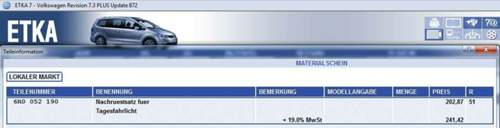

Frag mal nach beim Freundliche ob diese teil lieferbar ist : 6R0 052 190
Ab KW 28/2011 sollte lieferbar sein und cca 315 € kosten .
Ich meine TFL Für Polo 6R in LED optik original von Volkswagen ! (22 Led's pro leuchte)
.............insider Tipp!............🙂 Einbauzeit 150 ZE maximal .
Kostet Brutto 241,42€.

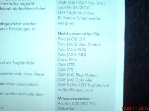

Kann mir jemand sagen, ob der 6R Nachrüstsatz "TFL" auch bei dem Cross-Polo passt?
Nachrüstsatz
Hallo ...1...
Antwort Nein !
Schau mal diese foto:

Kostet Brutto 241,42€.Hallo ...1... !
Kannst du mir sagen woher hast du dieses preis ? ,,brutto'' ....
Habe selber gefragt und beim VW kostet 315 € ...
Danke ! Mfg. Dodo.
Ich denke eher netto.
Beim Händler 315 Euro brutto minus 10 % Rabatt biste bei ca. 282 Euro.

siehe Anhang ...
Set
siehe Anhang ...Anhang schon gesehen aber kann man auch kaufen mit dieses preis irgendwo ? Würde jetzt bestellen... !
,,Freundliche'' sagen 315 € mit 150 € einbaukosten... aber momentan nicht lieferbar !
