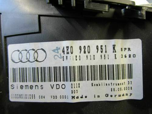

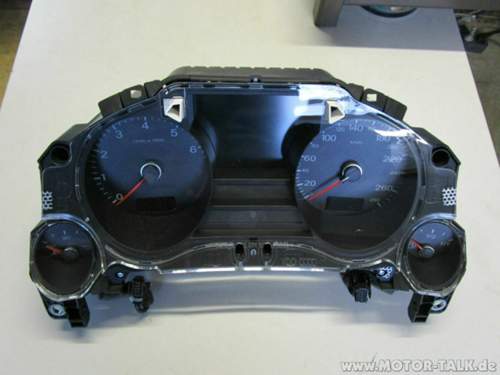

hallo habe vor mir so ein schönes Tacho einzubauen wollt ma fragen einfach zu Audi Fahren einbauen lassen Codieren das wars dann?

Bevor bei mir das ACC lief war der Tacho drin, solange Komponentenschutz aktiv ist gibt es eine Funktionsprüfung beim Start, danach funktioniert nur die KM/H Anzeige, nach Komponentenschutz Entfernung via Audi und online Datenbank, hat der Tacho volle Funktionen und der Tempomat funktioniert , wird aber nicht angezeigt solange er auf ACC codiert ist.

Was ist das ??? Zuerst leuchtet alles ganz normal und die tankanzeige geht hoch. Nach ein paar sek. Roter Bildschirm und tankanzeige etc geht auf Null
Hatte ich doch oben geschrieben, KM/HAnzeige geht auch noch...
Komponentenschutz vom Tacho.
Jup km/h Anzeige geht auch noch. Kann man den Komponentenschutz über vcds weg bekommen? Das man Acc über vcds deaktivieren kann hab ich hier ja schon gelesen.
Da wirst wohl leider zum Örtlichen VW Autohaus müssen, das die einfachste und kostengünstigste Möglichkeit ja nach Autohaus ca. 80€. Ansonsten soll es wohl das ein oder andere Tool geben, mit dem man keine online Abfrage machen braucht, den Tacho einfach "freischalten" kann, aber ob das wirklich funktioniert?

So hat alles geklappt. Hat 5-10 min. Gedauert und hat mich ganze 18€ bei Mc doof gekostet. Tempomat geht wird aber nicht im Tacho angezeigt. Und acc ist nicht verfügbar steht durchgehend im Tacho. Aber es Brennt jetzt nur komischerweise die Reifendruck Anzeige was vorher nicht war.
ACC muss jetzt noch im KI deaktiviert werden mit VCDS, dann ist die Meldung weg.
