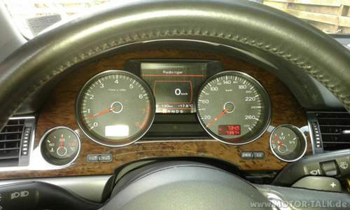

Ich habe auch vom kleinen (GRA ja, ACC nein) auf das große Display umgebaut, dieses hatte allerdings ACC und ich bekomme es auch mit Login über VCDS definitiv NICHT rauscodiert! Ich fahre nun seit 2 Jahren mit einer "ACC nicht verfügbar" Meldung herum und habe so ziemlich alles im KI durchforstet und auch in der Codierung/Anpassung ACC deaktiviert. Die Meldung bleibt jedoch..
So habe jetzt Tacho getauscht von klein auf Groß. Der Einbau hat ca bei mir 30 Minuten gedauert mit Hilfe von Elsa win Anleitung. Dann nach Audi den Komponenteschutz raus machen das hat noch mal 15 Minuten gedauert und kostet 38 Euro.
Jetzt macht es das was es tun soll,
Mfg
Auto Audi A8 4e 4.2 mpi
Ps Audi hat mir eine Bestätigung gegen wegen tacho wechseln und alt und neuen Kilometerstand wird bei den geändert.

Sieht schon besser aus mit dem großen Display. Mein W12 hat leider auch noch das Kleine verbaut.

@TG70083 (oder Andere die Hinweise geben können)
was ist denn das für ein Tacho (Teilenummer, Ursprungsfahrzeug)?
Warum: die Ziffern auf dem Tacho sind durchgängig über den gesamten Geschwindigkeitsbereich in 20 km/h Schritten. Sowas habe ich noch nicht gesehen. Normalerweise gehts bis 80 km/h in 10-er Schritten und darüber in 20-er Schritten. Auch die Schriftart ist "anders" ...
Der rote Bereich des Drehzahlmessers beginnt bei 6500 U/min - ist das aus einem V6? Beim V8 beginnt er bei ca. 6800 U/min und beim W12 bei knapp über 6000 U/min.
Kann jemand Klarheit schaffen?
Danke!
MfG
Hier die Antwort von TG70083:
Zitat: "Es war aus einem a8 4.2 FSI sowas habe ich auch vorher noch nie gesehen so die Anordnung jetzt ist er im 4.2 mpi drin."
Seltsam ... sind da womöglich "Tachofolien" verbaut? Wobei ... nee, denn die Elektronik müsste ja auch an den veränderten Abstand "von Strich zu Strich" angepasst werden ... hmm ... *ratlos*
