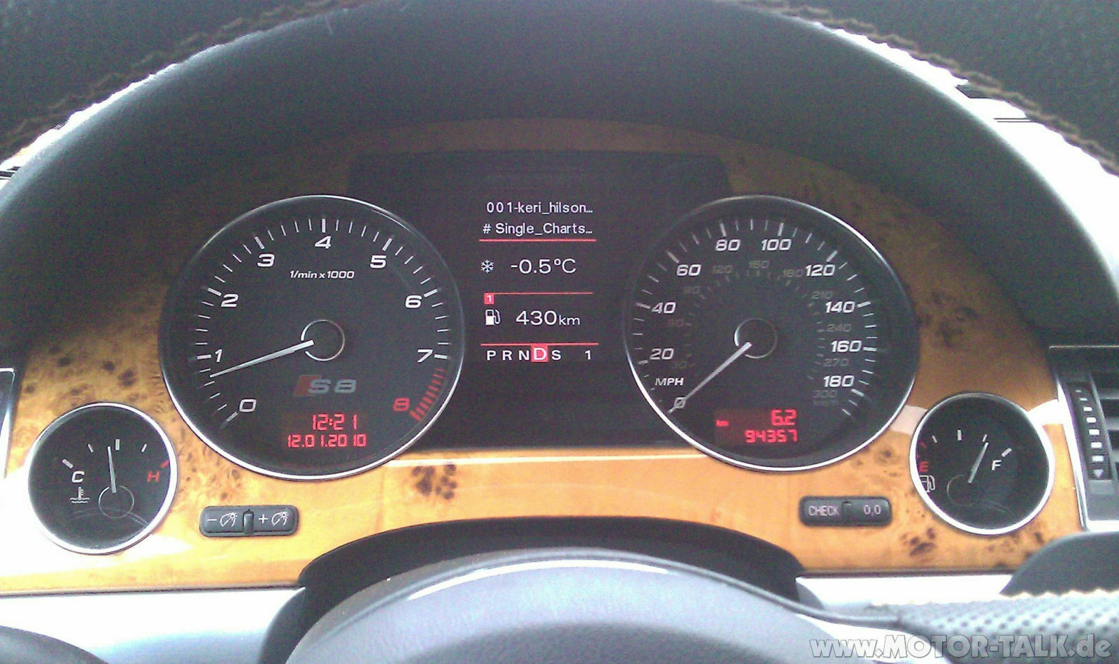

hallo habe vor mir so ein schönes Tacho einzubauen wollt ma fragen einfach zu Audi Fahren einbauen lassen Codieren das wars dann?

Hallo
ja wenns aus einer legalen und nicht gesperrten quelle stammt schon wenn nicht gehts danach auch nicht Komponentenschutz entfernen geht nur bei koscheren Kombis
mfg Alex
am 10. Februar 2010 um 21:12
Ja der Tausch ist recht einfach. Du kannst einen gebrauchten Tacho mit großem Display gegen Deinen tauschen.
Du musst nur darauf achten, dass Du Benziner oder Diesel hast dann noch die max. Geschwindigkeit muss identisch sein und Adaptive Cruise Control oder keines.
Dann Komponentenschutz von Audi deaktivieren lassen und codieren.
Bei einem gebrauchten Tacho wird der Kilometerstand von diesem übernommen und kann von Audi nicht geändert werden. Aber ich denke das stört dann weniger.

Ok vielen dank für die info
Hab ich dann auch die Km/h in Digitalanzeige?
Was für Funktionen ändern sich noch?
Hallo
grosses Display heisst nicht automatisch Kmh Anzeige es gibt auch grosse Displays nicht alles Anzeigen
ist auch Bj abhängig. grade bei den neueren Bj wurden ja nur noch grosse Displays verbaut die aber trotzden nur den alten bereich (rechteckig) bearbeiten
Mfg Alex

Ich habe ein 2005er Modell umgebaut. Km/h Stunde Anzeige funktioniert.
Ich habe noch keine Tachos gesehen, die ein großes Display verbaut haben und nur das Rechteck angesteuert wurde!

ich schon es gibt highline variante und midline
dieses zb siehe foto
gefahren hab hatte das auch so
mfg Alex

das Komniinstrument auf Deinem Bild hat nur ein kleines Display. Was ich meine ist, wenn Dein Display bis in die oberen Ecken geht, dann kann es nicht sein, dass nur das kleine Feld angesteuert wird.
Auf den Bildern sieht man gut den Unterschied zwischen alt und neu.

D.h. wenn ich in meinem A8 4,2er von 2003 einen Tacho von einem anderen Benziner mit großen Display einbaue wird alles entsprechend größer dargestellt bzw. das ganze Display ausgenutzt und nicht so wie bisher nur in der Mitte die 3 Zeilen?
am 11. Februar 2010 um 20:22
Ja genau. Achte nur darauf, welche Höchstgeschwindigkeit die Tachoanzeige (also die gleiche wie ein jetziger) und das der neue kein ACC hat.

mein Display füllt den kompletten raum zwischen drehzahlmesser und tacho und trotzdem hat es nur das rechteck was leuchtet
ist so
definitiv
mfg Alex
Alex, kannst du evtl. mal ein Nahbild vom Display einstellen? Ich meine auch, ich hätte ein "Rechteck" in deinem ersten Bild gesehen und damit meine ich nicht die Anzeige an sich.
