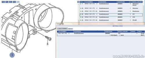

Neues Kombiinstrument vom GTI/GTD/R für 285,00 EUR kaufen, dann klappt es auch mit der Codierung beim TSI. 😁
*anspring*
Keine neuen Steuergeräte nötig?
285 Incl, ohne irgendwelche (MA) Rabatte?
Teilenummern (GTI/GTD/R oder sind alle gleich?)?
Da die Funktion in meinem Steuergerät (BJ 2008) vorhanden ist, gehe ich davon aus, dass kein neues nötig ist.
Normaler VK-Preis incl. Märchensteuer.
Teilenummern siehe Anhang.
Kombi
Dankeschön
Wie wichtig sind die Kürzel (%, A%, B%) hinter den Teilenummern?
Hat jemand HighRes Aufnahmen?
Kürzel hinter TN 5K6 920 871:
X = GTI
AX = GTD
BX = R
HighRes Aufnahmen......... wovon? Vom Anhang?
X = GTI
AX = GTD
BX = R
Streich mal das X weg 😉
wenn dann:
nix = GTI
A = GTD
B = R
X heißt nur, dass es ein Austauschteil ist, d.h. um das zu bestellen muss ein defektes Teil mit der gleichen Teilenummer in Austausch gegeben werden. Regulär kostet ein KI ungefähr das doppelte.
vg, Johannes
wenn dann:
nix = GTI
A = GTD
B = R
vg, Johannes
Das hätte ich aus dem Stand auch gesagt.
Aber finde mal eines ohne X ...
Gibt alle ohne X, steht aber teilweise kein Preis dabei, aber bestellbar sollten die schon sein. Stehen allerdings meist nicht im Katalog, sondern sind nur über die direkte Suche nach der TN aufzufinden.
vg, Johannes
Und sollte man mal keins ohne X finden, einfach ein V dahintersetzen 😉
z.B.: 5K6 920 871 AV = 505,75 EUR
