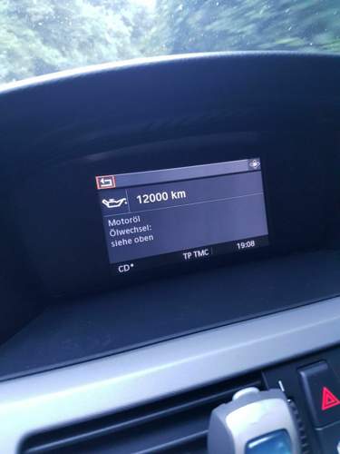

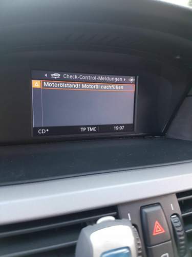

Motorölwechsel 12000 & jetz steht Öl füllen 1 Liter,ist das normal?
Ja, einfach Öl nachfüllen, da ist nichts schlimmes dran. eventuell wurde zu wenig eingefüllt oder er hat öl gefressen.
