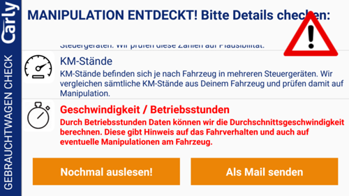

FIN aus Licht: WBANxxxxxxxxxx
KM-Stand aus Zündung: 170986,00 km
Betriebsstunden aus Licht: 8498,25 h

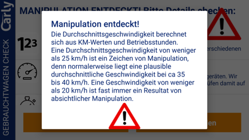

!!!!! Durchschnitts-Geschwindigkeit: 20,12 km/h
Kam heraus Manipulation normal wäre 35-40 km/h die Durchschnittsgeschwindigkeit.
Somit bin Ich gleich zum BMW Händler zum abfragen gefahren der fand Heraus 305 000 km. Aber wegen Datenschutz kann ich nur Bestätigung geben hies es.
305000km / 8498 h = 36 km/h Durchschnittsg.

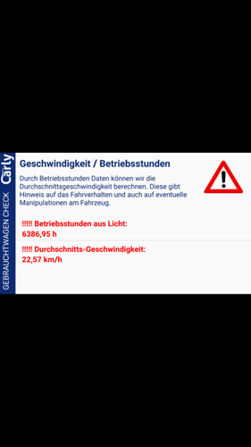

Mein km wurde auch gedreht wo ich kann nachweisen ? Mein jetzige km 144km hab mit carly überprüft kommt Andres raus bei Händler gekauft Finanzierungen.
Wo siehst du es da das er gedreht wurde?! Bist da bisschen falsch wenn du diese Werte meinst. Mach mal den Gebrauchtwagencheck über Carly und dann um sicher zu sein nochmal alles mit richtiger Software auslesen.
Guck
okay, ich glaube da kannst du zu 70% sicher sein das er gedreht wurde. trotzdem sollte sich nochmal jemand mit laptop + zugehöriger software dahinsetzen. der kann das genauer gucken.
Ja aber was hast du denn für eine Durchschnittsgeschwindigkeit?! Und wieviel Betriebsstunden hast du ?!
Wichtig sind die betriebsstunden. Die durchschnittsgeschwindigkeit ist zu vernachlässigen. Einer, der in der grossstadt wohnt, hat eine geschwindigkeit von 20-30kmh.

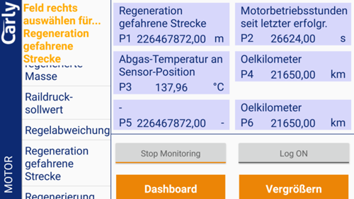

@E61_alexis10 schrieb am 26. Juli 2017 um 22:36:40 Uhr:
Wieso sollte der Wert den nicht brauchbar sein?!
Da stehen 226tkm gefahrene Strecke für den DPF...
Aber Regeneration gefahrene Strecke bedeutet das was er an Laufleistung tatsächlich hat? Oder ist das nicht so gemeint, dass er in der Regeneration die gefahrenen Strecke, in dem der DPF regeneriert hat gefahren worden ist ?! Obwohl dann würde er deutlich über 220 tausend runter haben.
Ich richte mich immer an die Betriebsstunden.
Also ich bin der Meinung, dass es die tatsächliche Laufleistung ist, die da beim DPF angegeben ist..... Aber zu 100% kann ich es nicht sagen. Aber bei mir würde es hinkommen. Am besten müsste mal einer seine Werte schreiben, der keinen manipulierten Kilomterstand hat.
Werde später bei mir mal nachschauen und berichten.
