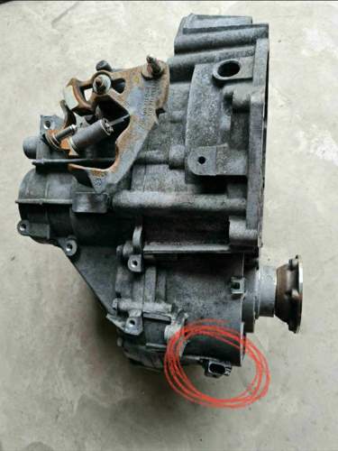

Wo am Getriebe (6Gang ASZ /ERF) liegt der Sensor. Hab vorhin mal den Luftfilterkasten rausgeholt und da unten aber nix gefunden. Weder die Sensorposition ist mir klar noch von wo bis wo das Kabel geht das sich auf Kabelbruch prüfen muss.

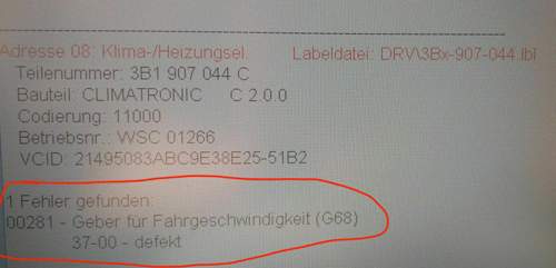

Was genau sagt der Fehler Speicher nun bei Totalausfall?
Bis es repariert ist mal die Codierung auf Wegimpluls über CAN stellen, dann zeigt es wenigstens grob die Geschwindigkeit an.
Oh stimmt, das werde ich nachher nochmal auslesen, ob jetzt ein Fehler drin steht bei Totalausfall.
Wie kann der Fehlerspeicher zwischen kaputtem Kabel und kaputtem Sensor unterscheiden? Garnicht oder!?
Weiß jemand wo dieser Sensor am 6 Gang ERF Getriebe sitzt? Von oben dran oder von unter dem Auto?
Ein kaputter Sensor kann mechanisch gebrochen sein und somit keinen Fehler ablegen.

Der Sensor sitzt oben am getriebe an der Seite zur spritzwand unterhalb der Seilzüge. Meist eingewickelt in einem Hitzeschutz-Beutel.
Wenn du ihn findest, steck ihn doch mal ab und schau was dann der fehlerspeicher sagt. Scheint dann wohl wirklich am Sensor zu liegen.
@JulHa schrieb am 19. Mai 2021 um 16:13:52 Uhr:
Du meinst wenn ich den Stecker abziehe und dann der Fehlereintrag produziert wird, MUSS es der Sensor sein? Kann ich irgendwie VOR dem bestellen eines neuen Wegstreckensensors genau Prüfern ob er der Übeltäter ist? Irgendwo hatte ich aufgeschnappt das an dem 3 poligen Stecker zwei Kontakte 12V haben müssen bei Zündung ein, und einer ist Masse, kann das hier jemand bestätigen? Weil dann könnte ich ja ganz klar mit einer Prüflampe oder Multimeter erkennen ob die Spannungsversorgung am Stecker ankommt.
Von der Position her.....kann es sein das das Kabel mit dem für den Kühlmitteltemperaturtgeber zusammengeführt verlegt ist? Weil da geht hinter /unter dem KMT noch ein Kabel weiter runter.
Das kann aber auch das Kabel für den Ölsensor in der Ölwanne sein. Das läuft ebenfalls dort entlang.
Warum sucht man nicht erst den Sensor am Getriebe und verfolgt dann die Leitung zurück?
Gibt von elektrischer Seite nur Schalter für Rückfahrlicht (2 - polig) und Wegstreckensensor (3 - polig) am Getriebe.
Einfach mal das Getriebe vom Kübel absuchen.
