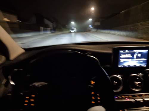

Seit ca. 1 Woche habe ich das Problem, das wie schon im Titel beschrieben die Beleuchtung der Tachoeinheit sowie das LCD Display im Tacho nur sporadisch starten?!
Vorab, man sollte meinen das sowas bei einem Fahrzeug niemals ausfallen darf!
Im Anhang befindet sich ein Foto wie das dann bei Dunkelheit aussieht!
Bitte um eure Hilfe, natürlich ist die Junge Sterne Plus Garantie seit Februar ausgelaufen... vielleicht kann der ein oder andere sagen mit was für kosten ich da rechnen kann.
Tacho bei Dunkelheit

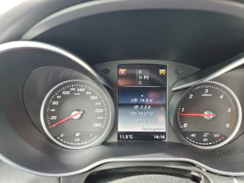

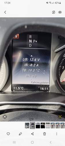

Was ich noch überlegt hatte, ob es an der Batterie Spannung liegen kann? Eine Fehlermeldung bekomme ich jedoch nicht angezeigt??
Ich hab keine Ahnung, wie der Soll Zustand der Batterie Spannung sein soll?
Ich lad mal zwei Bilder hoch.
Danke euch schon mal!
Motor an
Motor aus

Verstehe, nun das ist aktuell die Fehlerbeschreibung, unten hab ich noch Fotos von der Batteriespannung hochgeladen.
Heute Morgen war die Beleuchtung ausgefallen, gegen Mittag und Nachmittag hatte Sie ohne Fremdeinwirkung wieder funktioniert?
Andi
Die Batterie dürfte nicht mehr die Beste sein. Der Ladestrom mit 2,3 A weist darauf hin dass die Batterie nur wenig Strom aufnimmt (d.h. weitgehenst voll). Dein Batteriemanagement mit BN 60% sagt aber das Gegenteil. Ich denke deine S/S-Funktion geht schon eine Weile nicht mehr. Die Batteriespannung sollte bei einer intakten Batterie bei ca. 12,8 V liegen. 12,4 V sind zwar noch ausreichend, aber wenn jetzt die kalte Jahreszeit kommt und dein Fahrzeug nicht jeden Tag bewegt wird dürfte sich deine Batterie nach 1-2 Wochen stillstand mit Unterspannung melden. Das war ein kleiner Ausflug zu Batterie, dies sollte aber nichts mit deinem Problem Kombiinstrument zu tun haben.
