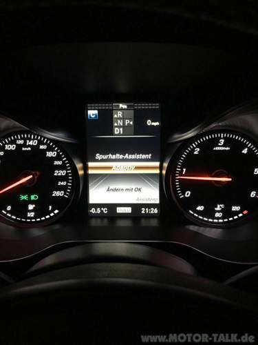

Hallo Community.
Ich habe heute meln baby bekommen. Der 2te W205. Nun ist der mit mehreren SA. Ich habe an Assistenten:
-Totenwinkelas.
-Spurhalteassistent
-Coll. Pre. Ass. Plus
Ich wollte gern mein spurhalteass. ausprobieren. Laut boardbuch zwischen 60-200kmh. Ok habe es versucht. Ohne Tempomat. Hab nur ein vibration am lenkrad. Zieht mich nicht wieder rein. Soweit ich weiß müsste der mich ja auch wieder zurückziehen oder nicht? Ich kenne es halt so. Und die einstellung adaptiv oder standard. Was ist der Unterschied?
Noch eins. Mein C.P.A.Plus ist das der automatisch abbremst beim nicht reagieren und den abstand automatisch zwischen den vorderen beim tempomat hält ?
Danke schonmal.
Im anhang sind paar bilder mit den assistenten glaube kann von iphone nur ein bild hochladen

Du hast nur den passiven Spurhalteassistent. Dieser lenkt dich nicht wieder in die Bahn, sondern gibt nur ein Vibrationssignal am Lenkrad.
Adaptiv erlaubt dir ein bisschen mehr Spielraum bevor es vibriert.
CPA Plus ist, gelinde gesagt, "nur" der Notbremsassistent (Serienausstattung).
Die Funktion die du gern hättest bekommst du nur mit der Distronic.
Hoffe ich konnte dir helfen 😉
Glückwunsch zum zweiten 205!
Hast Du das Fahrerassistenzpaket Plus? Also Distronic mit Lenkassistent?
Nur dann hast Du auch aktive Totwinkel- und Spurhalteassistenten. Ansonsten sie diese nur passiv und lassen lediglich das Lenkrad vibrieren bzw. piepen und die Dreiecke im Spiegel blinken. Proaktive Bremseingriffe gibt es bei diesen nicht.

Das ist so wie die 2 Herren oben schreiben.
Dein Spurhalteassistent gibt dir nur ein Warnung " Vibration.
Aber dein Totwinkel Assistent würde im kollisionsfall eine einseitige Bremsung vornehmen und den Wagen wider in die Spur holen.
Dein PCAP wird dich erst optisch und akustisch warnen. Wenn du nicht reagierst, wird er eine autonome Bremsung vornehmen bzw. deinen Bremsdruck unterstützen.

Einseitige Bremsung?
Ja. Zb vorne rechts und hinten rechts.
Damit wird der Wagen wieder zurück in die Spur gezogen ( nach rechts)

Wie weiter oben beschrieben, hat man aktive Lenkeingriffe nur mit der Sonderausstattung "Fahrerassistenzpaket Plus". Ob man das FAP+ an Bord hat, kann man an einer Taste mit Lenkrad in der Schalterleiste oberhalb des Lichtschalters erkennen. Fehlt die Lenkrad-Taste hat man kein FAP+.
Fr@nk
Ich bedanke mich bei euch allen. Ich habe es 50-50 verstanden. Damit die CPA+ komplett selber abbremst brauche ich auch Distronic Plus. Und der Spurhalteassistent ebenfalls Lenkassistent. Die CPA+ bremst nur in einer bestimmten zwischen anzahl von kmh selber ab. So wie ich es verstanden habe.
