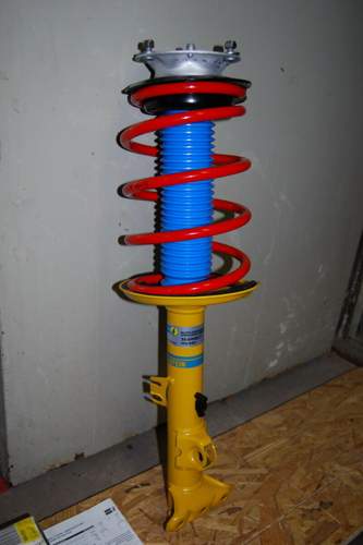

Hab hier mal ein paar Fotos meiner gerade neu montierten Stoßdämpfer (Bilstein B6 Sport) inkl. neuer Federn 😁
Das Ganze ließ sich völlig problemlos montieren, auch weil ich alle Schrauben erneuert habe. Sollte man im Bereich des Fahrwerks sowieso 😎
Bilstein B6 vorne: vormontiert

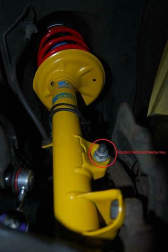

Bilstein B6 vorne: Sturzschraube neu

Brauchst du wirklich eine Sturzkorrekturschraube?
Üblicherweise ist da eine normale Paßschraube verbaut an der Stelle und die aufm Bild sieht auch so aus.
Greetz
Cap
Hat definitiv ca. 1 mm Spiel, ist eine Schraube ohne Schaft. Wollte mir die Möglichkeit zur Korrektur offen halten 😛
