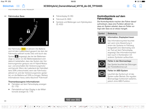

Mal zwei Fragen zu "Save Modus", die ich zwar schon gestellt hatte, aber zu einem Zeitpunkt, als noch keiner einen T8 hatte.
1) Batterie voll aufgeladen, Abfahrt im "Save Modus": hält er die Volladung, oder entlädt er trotzdem bis ca. 30%?
2) Lädt er im "Save Modus" nur bis zu den 30%, oder auch darüber hinaus?
Dank im Voraus.

1) Im Save-modus wird die Batterie kaum genutzt, nur noch beim Start. Das Display zeigt auch ein Schloss neben dem Batteriereserve.
2) Ja, in den Save-modus wird der Akku geladen, aber ich denke um 25%. Das Display zeigt mit Hilfe eine kleine weiße Linie an wie weit der Ladevorgang wird fortgesetzt.
@Conrado66 schrieb am 18. Januar 2016 um 10:39:34 Uhr:
Danke!
Das heißt: bei 1) hält er rund 90%, aber 2) im Save Modus kannst Du ihn nicht "ganz" aufladen - auch nicht, wenn Du jetzt z.B. 4 -5 Stunden Autobahn fährst.?!?!
LG
GCW

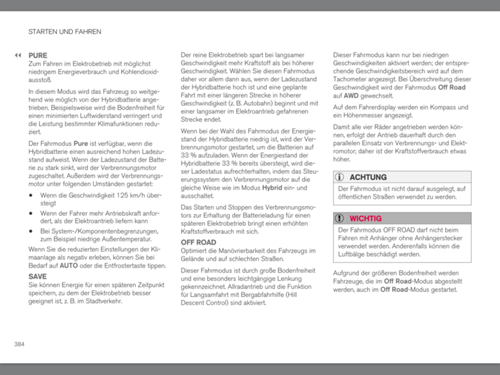

Die Anleitung bringt da vermutlich durch das Übersetzen vom Schwedischen ins Englische ins Deutsche ein paar Holper, siehe Screenshots.
Es sollte aber so sein:
- bei einem Ladezustand über ? wird der Ladezustand an der Stelle eingefroren, wo man "Save" aktiviert hat, die Batterie gem. Sinnvild geschlossen wird. Es steht dann immer nur das zur Verfügung, was gerade rekupertiert wird. Also Verhalten wie ein Prius Hybrid ohne nennenswerte Elektroreichweite oder Fahren im Modus "Hybrid", aber bitte vergleichbar nur "Hybrid" mit leerer Batterie. Das was in der Batterie enthalten ist wird sozusagen im Modus "save for later" für langsame Innenstadtfahrten im Anschluss an Deine 4-5 h Autobahn aufgespart und steht NICHT zur Verfügung. Die Anleitung ist hier nicht ganz korrekt, wenn sie einfach "Save über ?" mit dem Hybridmodus vergleicht. Der Modus "Hybrid" im geladenen PIH spielt ja gerade nicht wie im normalen Hybriden a la Prius nur Pingpong zwischen E- und Verbrennermotor, sondern die Batterie wird nach und nach in den stromeffizienten Phasen aufgebraucht, um 30-40 km am Ende elektrisch voranzukommen
- bei einem Ladezustand unter ? wird bis auf ? per Verbrenner (recht unwirtschaftlich) aufgeladen und dann wie vor gehalten
Die Wortwahl, Punkte statt Kommata, fehlende Satzzeichen bieten aber sicher noch Raum für Interpretationen. Meine Interpretation Entspricht meinen Erfahrungen in "Save" im D6. Genau wie die Erfahrung übrigens, dass man den Modus eigentlich nie nutzt.
Vielen Dank für die Erklärung!!!
Mir war wichtig, daß ich z.B. nach langer Fahrt für den Stadtbetrieb die Ladung "aufheben" (save for later!) kann.
Das Aufladen im Save Modus während der Fahrt geht eben nicht über 33% hinaus.
Die Betriebsanleitung ist in einigen Punkten etwas holprig und schwerer verständlich. Der Grund wird der von Dir angeführte sein.
Nochmals danke.
