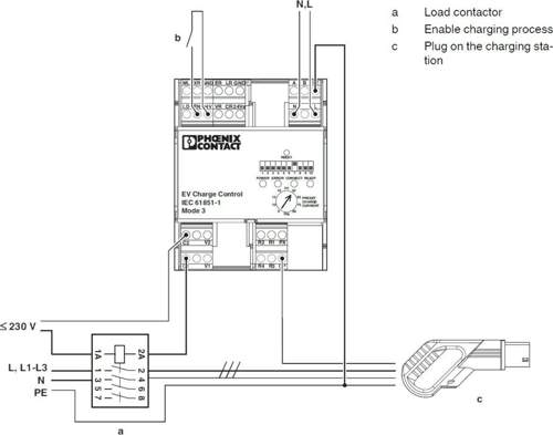

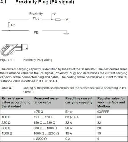

Stimmt Jürgen,
Ich habe eine feste Kabel gebaut. Der Widerstand ist in dem Stecker. Durch die PP Draht geht die Kommunikation zwischen Fahrzeug und Ladestation.
Nieuw-2
Nieuw-4

@gseum schrieb am 10. Januar 2016 um 22:19:01 Uhr:
... ich lese das so, dass nur der Widerstand von PP zu PE eben fahrzeugseitig (oder in Adapterkabeln) verbaut ist. Die Leitungen CP und PP müssten aber schon zur Ladeelektronik hin vorhanden sein und dann die Stromabgabe anfordern?
CP müsste eigentlich immer vorhanden sein, denn sonst wäre der Stecker immer unter Strom und das machen die Stecker beim Einstecken nicht lange mit. Zudem muss das Fahrzeug die Stromzufuhr abschalten können.
Aber eigentlich ist das ja egal, Hauptsache es funktioniert.

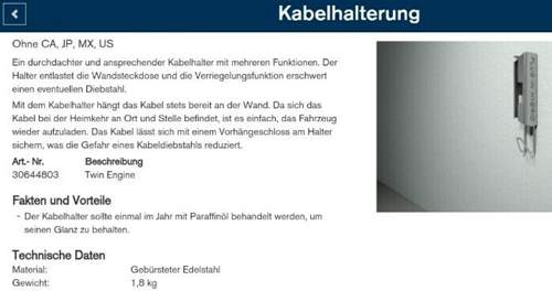

Hallo ihr Stromer
Kann jemand von euch die original Volvo Ladekabelhalterung gebrauchen. Ist noch ungeöffnet und originalverpackt. Gebe sie zum halben Preis gerne ab bevor ich sie ins ebay stelle.
Hab sie leider zum T8 mitbestellt, kann sie aber wegen der Ladestation welche bei uns dabei war gar nicht nutzen.
1452604923652-screenshots

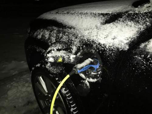

Gerne - hier ein Kurzbericht der heutigen "Ereignisse" als Anhang. Passt in diesen Thread. 😁
Img-5045
O.K., der ist wirklich kurz. Wie versprochen. Auf Dich ist verlass! 😉
Noch nie ein soooooo verschneites Autoladekabel gesehen - Danke! 😁😁😁😁
