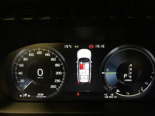

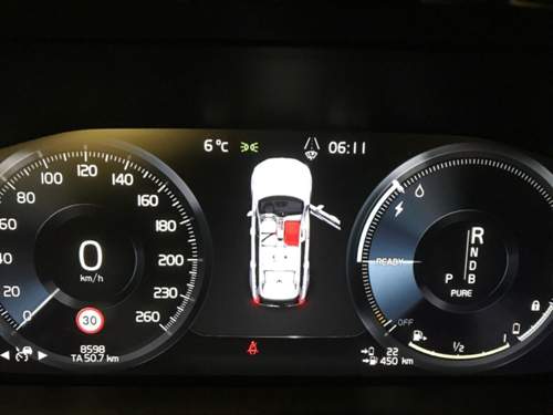

Vergleich vor dem Parken und danach!!
4 km Reichweite sind weg....., meinst Du das.
Tönt gut, hat aber mit den Batterieproblemen nichts zu tun, die wir hier so kennen.
Ich glaube,an der Reichweite hat sich nichts getan!Hatte ja,beim Abstellen auf Pure und nach dem Urlaub auf Hybrid!Ich bin nur froh,dass es angesprungen ist.War 36 Stunden mit dem Flieger unterwegs!!
