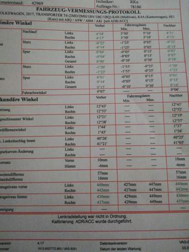

Hallo, war bei meinen MV aus 2017 genau so und wurde durch eine Fahrzeugvermessung behoben.
