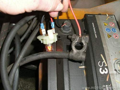

Eventuell sollte der Te noch mal ganz von vorne Anfangen.
Ein Batteriekabel ab ,Prüflampe dazw.
Leuchtet sie dann ?,bei der einfachen Methode kann man eigentlich kein Messfehler machen.
Bopp19

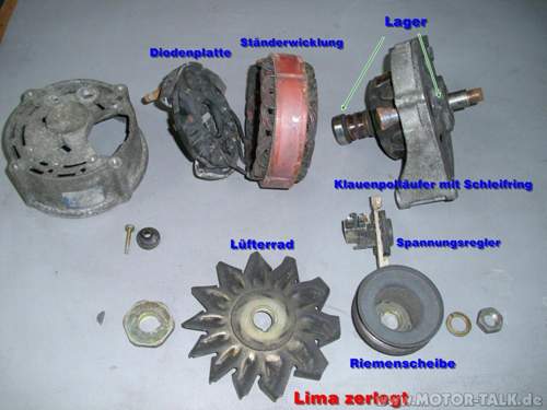

Bopp, so in etwa. Lampe zwischen Pol und Polklemme, Sicherung ziehen, Regler abnehmen, Batterie Plus an der Lima abnehmen. Wenn die erlischt, zieht da irgendwas Saft. Hatte auch schon ne Lima/Regler, der eine Stromaufnahme hatte, und die Batterie leersaugte.
Nim den Regler raus, wenn die Kohlen nur noch kleine Stummelchen sind, könnte es auch die Ursache sein, mit dem 1200 U/min Gasstoß.
th
2-stromfluss-pruefen

Bastel mal gerne etwas auseinander 😁 . Hier mal ne zerlegte Lima, da sieht man ziemlich abgeschrubte Kohlen. Und einen Neuen Lima Regler, trotzdem die Schleifringe kontrollieren.
th
3-lima-zerlegt
9-bosch-regler
