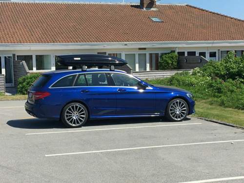

So jetzt paar Bilder mit der Dachbox Thule Motion 800 XL. 460 Liter.

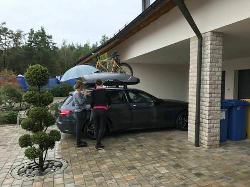

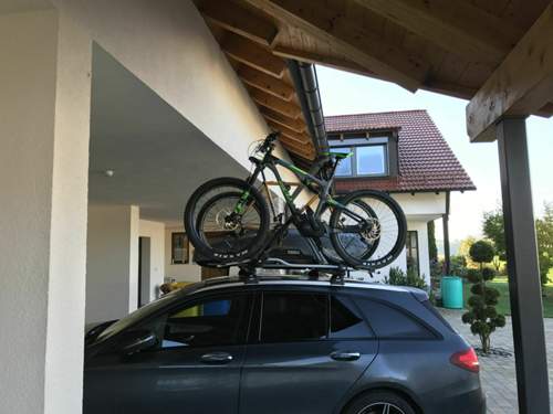

@autonarr75: Passt neben die Dachbox noch ein Fahrradträger, wenn man die Box seitlich verschiebt?
@Air Cael:
Hab Slidebars mit der Thule Motion XT und es passen ein ProRide und ein FreeRide Fahrradträger daneben.
Die Box lässt sich mit meinen Mountainbikes bestückt gerade noch öffnen - war eine ganz schöne Bastelei die Abstände zu optimieren, damit die Box aufgeht und die Fahrradträger bestückt werden können ohne Pedal demontieren zu müssen.
Ist also schon äußerst eng!
@Flutsch84: Vielen Dank für die schnelle Antwort! Wie lang sind Deine Bars und welche Box hast Du - Motion XT in XL oder XXL?

@Air Cael: Sorry für die späte Antwort, irgendwie hat das mit der Push-Benachrichtigung nicht richtig funktioniert.
Ich habe die Slidebar 891 (127cm), die Thule Motion XT Sport (67,5cm), FreeRide (21cm) und ProRide (32,4cm).
Die Dachbox hatte ich soweit außen positioniert, dass die "Mini-Hebel" zur Entriegelung der Slidebars nicht mehr zugängig waren. Die Dachbox wollte ich aber eh nicht nach außen ziehen können, und auf der anderen Seite konnte man die Slidebars mit den Rädern weiterhin ausziehen.
Das war eben der Kompromiss, den ich eingehen musste, um die Pedale nicht abmachen zu müssen..

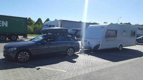

Ich hänge mal noch zwei Fotos von unserem Gespann an.
Vor der Urlaub
Nach dem Urlaub
