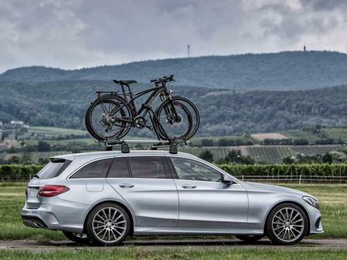

Sieht echt verdammt schön aus. Ich kann es kaum erwarten meinen auch so zu sehen. Und im Sommer kommen auch die Mountainbikes oben drauf.
Mercedes-c-klasse-t-modell-2014-fahrrad-gepaecktraeger-01
@smayer85 schrieb am 7. Januar 2015 um 11:01:40 Uhr:
@Neiva schrieb am 7. Januar 2015 um 08:58:56 Uhr:
... und hier das Foto
Aber dann nicht mit Schwung ins Parkhaus ... alles schon gesehen 😁
