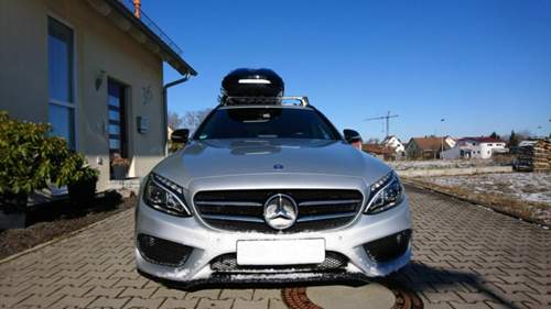

Mir ist aufgefallen, dass optisch beim S205 die Dachreling abfallend ist, sodass die Dachbox vorne hochstehen könnte.
Könnt ihr mir hierzu bereits etwas berichten ???

ich habe seit Dezember das neue T Modell (250 Diesel) und für den Winterurlaub hatte ich mir eine Thule Motion 800 Dachbox mit Thule Dachträgersystem Wingbar und einem Thule Taschensatz zugelegt (insgesamt 5 Taschen). Das reicht für 2 Erwachsene und 2 Kids. Der Kofferraum bleibt somit für den Hund frei.
Die Box habe ich bei ATU online bestellt und zum ATU Händler in meiner Nähe schicken lassen. Das Dachträgersystem habe ich bei KFZ-Parts-24 bestellt und die Taschen bei Amazon. Die vordere Wingbar habe ich kurz vor det B-Säule befestigt und die hintere auf Höhe der C-Säule, wenn ich mich recht erinnere. Der Abstand betrug bei mir ca. 83 cm und die Heckklappe konnte man ohne Feindkontakt öffnen. Montage ist super easy. Windgeräusche nicht lauter als bei meiner alten C-Klasse mit Thule-Leihbox. Optisch sah es aus waagerecht aus, allerdings habe ich keine Wasserwaage drangehalten. Ein Bild habe ich auch irgendwo auf meinem Handy. Danach werde ich morgen mal suchen.

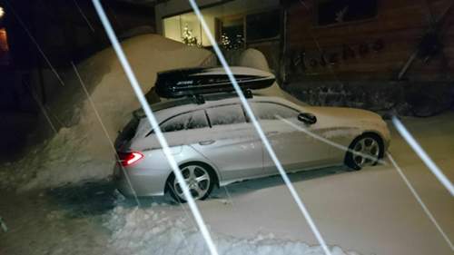

Wie schnell wart ihr da? Ich werde die Box ohnehin maximal im Urlaub nach Italien einsetzen, da ist eh alles linitiert nach der Grenze, also denke ich mal, das ist dann erträglich, 2x 10 Stunden im Jahr 🙂
Bei 100 mit Wohnwagen ist es ok, ab 120 wird es laut und störend...
ich bin max. 140 gefahren
Eigentlich stell ich gegen meinen s204 bis 150 / 160 keine Unterschiede fest. Es ist ein Fahrtwindgeräusch da, aber nicht so präsent, dass es stören würde.
OEM Träger und ATU Box (by Thule) glatte Oberfläche

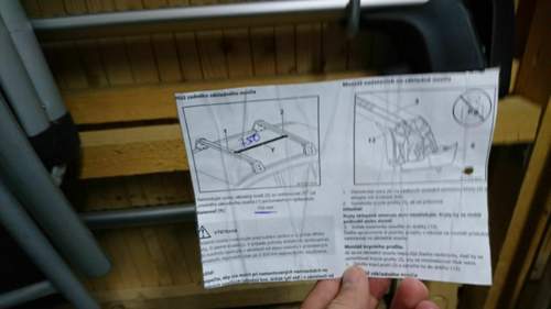

Frage an die Dachträger-Spezialisten zur Montage:
Die 2 Dachrelings am Fzg haben doch von vorne nach hinten abnehmende Abstände (ca. 105cm, bis ca. 90cm). Kann man die OEM-Träger trotzdem variabel montieren, sodass ich die Längs-Position der Grundträger frei wählen kann? Oder sind die OEM-Träger in ihrer Länge fix? Dann gäbe es ja eine vorgegebene Montageposition am Fzg.
Danke für mögliche Antworten!
Ja es gibt eine vorgebende Position der originalen Dachträger. Ich habe bloß die Maße nicht im Kopf. Ist ziemlich bescheiden in der Handhabung. Mercedes liefert ein Maßband mit, zum selber messen. Warum werden keine Markierungen in der Dachreling gemacht, wie bei anderen Herstellern?

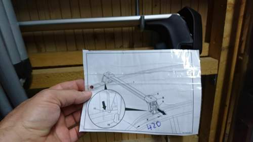

So war mal eben im Schuppen, anbei 2 Bilder.
Der Alustyle II Träger hat so eine Art Schneiderinnen Maßband beiliegend.
Von Windschutzscheibe 420mm und dann nochmal 750mm bis zweiten Träger
Nicht über die Sprache Wundern... Hab nur den Teil aus der BA ausgeschnitten, den ich nicht lesen muss (kann).
Ich finde das montieren easy.
Und Alustyle II hat endlich Drehgriffe und kann ohne Werkzeug montiert werden. Bei den Vorgänger C Klasse war's mit Werkzeug weit umständlicher (meine Meinung)

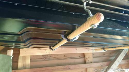

Die Thule Box (siehe oben mein Bild mit der baugleichen ATU Box) hat 4 Greifer (Vogelfuß-Prinzip) mit Drehschraube. Box wird einfach auf den Grundträger oben aufgelegt und die Greifer, via längsführung dem Trägerabstand angeglichen. Dann Greifer zudrehen, die umschließen dann den Holm der jeweilgen Dachträger. Das Ding ist total easy zu montieren.
Warum sollte man da den Versicherungsschutz verlieren?
Bei sachgemässer Montage, empf max Geschwindigkeit, ordentlich geschlossener Box usw
