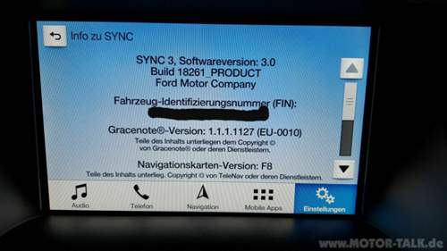

Hallo Gemeinde,
seit einiger Zeit weigert sich Sync im Homebildschirm die Karte auf der linken Seite anzuzeigen. Es erscheint nur die Meldung "Karte wird geladen" (vgl. Bild 1). Dieser Status wird standhaft beibehalten, hab das schon mal knapp 1 Stunde beobachtet.
Allerdings, wenn ich oben links die Home-Taste drücke, erscheint sofort die Karte.
Jetzt war das Auto zwei Tage beim Freundlichen (Korrosionsschutz /berühmte Heckleuchtenproblem), bei dieser Gelegenheit monierte ich auch das Sync-Problem.
Bei der Abholung hieß es, Sync wurde zurückgesetzt und neu gestartet. Erster Versuch verlief auch erfolgreich. Weggefahren und nach 15 Minuten PKW geparkt, etwas später wieder eingestiegen, gestartet und schon war das alte Problem wieder da.
Postwendend zurück zum Freundlichen, Meister herzitiert, mittlerweile wurde die Karte bereits wieder 20 Minuten geladen. Der Meister hat dann nochmals das System, nach seiner Aussage, vollständig "resettet" , weil vorher wurde "nur" auf Werkseinstellung zurückgesetzt. Wenn es dann immer noch nicht geht, dann wäre da vermutlich ein Bug in der Software und beim nächsten Update würde dieses sicherlich gefixt.
Wer's glaubt wird selig!
Was soll ich sagen, auch heute wird die Karte wieder geladen :-((

Ich habe nur ein Stick. Habe als erstes 18261 aufgespielt und dann wieder an den PC von dem usb Stick alle Daten gelöscht und dann die F8 drauf wieder installiert und wieder an den PC usb stick löschen und dann die Gracenote drauf, denn durch das F8 Update wird die Gracenote platt gemacht oder gestört sagt dir auch das Sync beim F8 Update bei dem zweiten Teil davon wo man die Zündung und das Radio ausmachen soll und dann wieder an damit es weiter geht.
Ok, hast du dir die Dateien mal angeschaut?
Für Gracenote sollst du diese: JR3T-14G423-AA_72211.tar.gz laden.
Für das Systemupdate werden diese benötigt: JR3T-14G423-AA_72211.tar.gz
beide Dateien sind identisch, bis auf´s Byte. Macht doch irgendwie keinen Sinn die dann 2x zu installieren oder?
Das macht Sinn denn wenn du die 18261 drauf machst wo die 14G423 drin ist und danach F8 drauf packst funktioniert die 14G423 nicht mehr. Darum musst du sie neu drauf packen. Du musst aber mit der 18261 beginnen damit du die F8 drauf packen kannst.

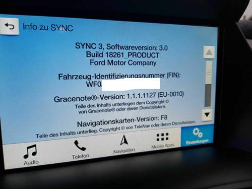

habe schon zahlreiche Updates von 2.x auf 3.0 für Bekannte erledigt, aber jedes Mal ist wieder etwas anderes. Mal passiert gar nichts, ein anderes Mal hat er einen Err obwohl alle Dateien incl. der autostart OK sind, das andere Mal mag er nicht wenn man die gz Dateien einmal entpackt um zu tz. zu kommen (erspart eine Menge Zeit im Auto), auch wenn man die autostart entsprechend berichtigt, es ist immer irgendwas bei jedem Fahrzeug anders.
Das wird also dieses Mal auch klappen, obwohl er gerade schon wieder mit dem ERR anfing.
VG
Ich hatte bis jetzt nur einmal ein Problem gehabt und das war, weil ich an den Dateien die Endung GZ gesetzt hatte sonst hatte ich nie Probleme. Hab mir für die Updates extra einen neuen USB Stick gekauft.
KINGSTON DTE G2 32GB
Die ersten Update habe ich in Format ( vom USB Stick ) exfat gemacht aber jetzt nur noch in NTSF
