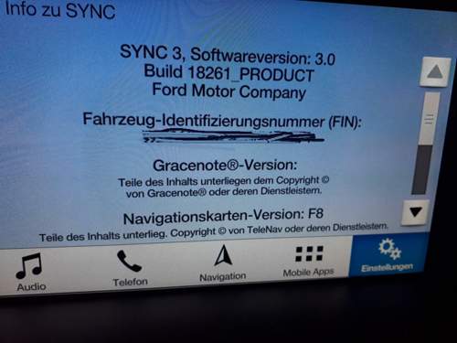

seit einiger Zeit weigert sich Sync im Homebildschirm die Karte auf der linken Seite anzuzeigen. Es erscheint nur die Meldung "Karte wird geladen" (vgl. Bild 1). Dieser Status wird standhaft beibehalten, hab das schon mal knapp 1 Stunde beobachtet.
Allerdings, wenn ich oben links die Home-Taste drücke, erscheint sofort die Karte.
Jetzt war das Auto zwei Tage beim Freundlichen (Korrosionsschutz /berühmte Heckleuchtenproblem), bei dieser Gelegenheit monierte ich auch das Sync-Problem.
Bei der Abholung hieß es, Sync wurde zurückgesetzt und neu gestartet. Erster Versuch verlief auch erfolgreich. Weggefahren und nach 15 Minuten PKW geparkt, etwas später wieder eingestiegen, gestartet und schon war das alte Problem wieder da.
Postwendend zurück zum Freundlichen, Meister herzitiert, mittlerweile wurde die Karte bereits wieder 20 Minuten geladen. Der Meister hat dann nochmals das System, nach seiner Aussage, vollständig "resettet" , weil vorher wurde "nur" auf Werkseinstellung zurückgesetzt. Wenn es dann immer noch nicht geht, dann wäre da vermutlich ein Bug in der Software und beim nächsten Update würde dieses sicherlich gefixt.
Wer's glaubt wird selig!
Was soll ich sagen, auch heute wird die Karte wieder geladen :-((

Schon länger her ... den link von der rs Seite... Hab dann die Datei von Ford.de nochmal heruntergeladen und nochmal das Update versucht... geht nicht.... vermutlich weil ja schon F8 drauf ist...
habe aber auch 18261 aufgespielt gehabt und da war ja kein Kontakt mit dem Server möglich... habe gestern wieder 18093 aufgespielt... vielleicht passiert ja noch was... 🙂😁

ich hab da mal eine Frage. Ändert sich die Sync Version automatisch auf 18093 bzw. 18261 nach nem Karten Update? Ich habe vor einiger Zeit F7 und heute F8 installiert. Beide Updates ohne Probleme usw. Funktioniert alles aber Sync Version ist nachwievor 18025.
Oder sind die Versionen nur vom Modell abhängig?
Ich denke, dass man mit 18025 ganz zufrieren sein kann, zudem niemand bisher sagen konnte, was die neuen Versionen besser machen.
Ich nutze die Version mit den F8-Karten bisher ohne Probleme.
Nein, das Sync Update hat mit den Karten nix zu tun. Du kannst allerdings erst die F8 Maps laden wenn du das Sync auf 18025 aktualisiert hast. Die Versionen nach 18025 sind wohl noch nicht freigegeben.

Komisch, ich hab die F8 installiert, aber die Gracenote-Version wird bei mir nicht angezeigt 🙁
Hab die letzte Version vom UK-Server
20190208-210018
@passat-baer schrieb am 8. Februar 2019 um 21:14:49 Uhr:
Musste nachinstallieren. Wird bei F8 Installation gelöscht.
Lies mal weiter oben. Da stehts.
"Für Gracenote sollst du diese: JR3T-14G423-AA_72211.tar.gz laden."
Wenn man die 18025 hat, wird Gracenote nicht gelöscht.
