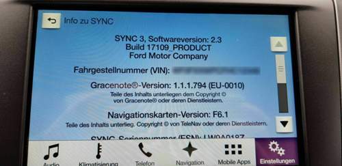

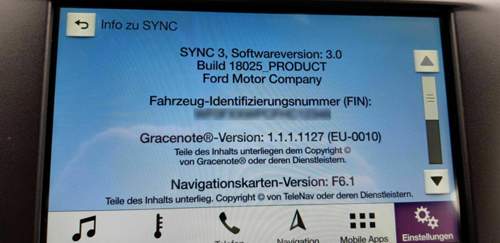

Uii, ich habe auch eine Datei von 2,2 GB angeboten bekommen WF0VXXGCEVHJ12972.zip
Mal sehen, was das für eine Version ist.
Für die Installation wird ein 4GB-Stick benötigt.
Anleitung:
EDIT: Update lief durch. Von 2.3 auf 3.0. Allerdings stimmt die Anleitung nicht so ganz. Den Neustart gab es bei mir nicht. Ich hatte immer nur die Info, dass ein Systemupdate durchgeführt wird.
Abschließend, ca. 30 Min. später meldete Sync, dass es fertig sei. Dann noch einen Hinweis, der aber schnell wieder weg war.
Ich habe dann die Zündung ausgemacht, die Fahrertür geöffnet und mit Schlüssel abgeschlossen. Eine Minute gewartet, dann wieder aufgeschlossen und Zündung an. Das war´s dann. Update auf 3.0.
Noch ein Hinweis: Ich hatte lediglich die Zündung an. Der Motor lief, zur Schonung der Umwelt, nicht.
Die Log-Dateien konnte ich bislang noch nicht hochladen:
"Sorry, error, try again later!"
Die Kartendaten sind jedoch offenbar immer noch dieselben. 🙄
Version 2.3
Version 3.0
