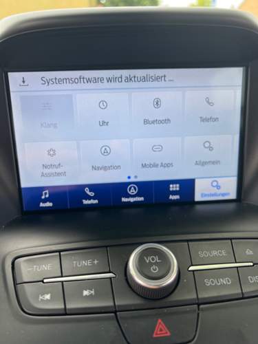

Seit 11 Uhr läuft das Update und ist noch nicht fertig. Das sind jetzt 2.5 std. Ist das normal?
@Frank_bmw_e39 schrieb am 31. Juli 2022 um 13:32:42 Uhr:
Sollte max. 1 Stunde inklusive Kartenupdate dauern.
Bei 2,5 h ist irgendwas schiefgelaufen.
Bei wieviel % steht es jetzt?
Ich sehe keine Prozent sondern nur System wird aktualisiert
.jpg
Da würde ich die Zündung ausmachen, die Tür öffnen+schließen, etwas warten und dann normal das Auto aufmachen, einsteigen und Zündung einschalten.
Das Kartenupdate hat bei mir ziemlich lange gedauert, aber nicht 2h.
Da sagt er mir da ist etwas schief gelaufen.
Also noch mal USB Stick rein.
Wo sieht man denn wieviel Prozent verarbeitet sind.

Sorry, war falsch: Du siehst keine Prozentzahlen
sondern die abgelaufene Updatezeit.
Aber auch nur wenn Du auch die Karten updatest
und Dein Update per Cyanlabs gemacht wird, wie
es viele hier im Forum machen.
Eine weitere Idee wäre, mal einen anderen USB Stick für das Update zu verwenden. Manchmal machen einige Sticks Probleme.
