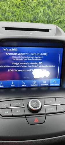

Situation: Mein Kuga EZ 2018 hat noch Sync 3.0 und die Karten F7.
Habe versucht, die Updates wie auf der Ford-Homepage angegeben durchzuführen. Das geht nach dem 2,8 GB-Update bis zum Hochladen der Logdatei. Dann kommt die Meldung. "Updates abgeschlossen". Es werden keine Karten angeboten und das Fahrzeug ist immer noch auf dem Stand3.0 und F7 bei den Karten.
Heute Update Versuch über WLAN. Nach zwei Stunden habe ich die automatische Suche nach Updates abgebrochen.
Es wurde ein neues Sync-Gerät in 09/2019 eingebaut - Garantie gibt es somit nicht mehr -auch nicht auf das Fahrzeug. (84000 km)
Woran kann es liegen? Ist evtl. das neue Sync nicht mit meiner FIN verbunden worden und somit werden keine Updates angeboten? Hat jemand ähnliche Erfahrungen?

Warte mal nach dem Upload der Logdatei ein paar Tage und schaue dann noch mal auf der Ford Homepage. So ein Update kommt nicht sekundengenau. Da läuft das Aktualisierungsprogramm zeitversetzt. Das Karten über WLAN kommen, glaube ich nicht. Bei mir waren das immer ca. 25 GB über Stick.
Ob das Sync an die FIN gekoppelt ist, siehst du in der Logdatei. Wenn du die mit einem Texteditor öffnest, steht da die FIN in der Datei.
Das ist seltsam, es sollte jedoch nicht dem Austausch des SYNC zu tun haben. Die VIN entscheidet sozusagen über das Feature-Paket, nicht die Hardware.
Mein C-Max aus Ende 2018 hat das F8-Update erhalten. Über SYNC 3.0 wirst du aber nicht hinauskommen, da altes Fahrzeugmodell.
Wird über die Updatesuche der Homepage angezeigt, dass kein Systemupdates zur Verfügung steht und das System auf dem aktuellen Stand ist?
Ansonten wirklich zur Werkstatt fahren und dort erstmal Prüfen lassen, ob überhaupt ein neues Kartenmaterial für dein Auto bzw. deine VIN zur Verfügung steht.
Auf der Fordseite kann man das mit seiner Fin selbst prüfen und wenn etwas zur verfügung steht ( letzte war F8 ) müsste es auch upzudaten sein.

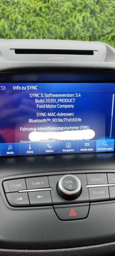

Wenn alle Stricke reissen, dann über Cyanlabs auf Sync 3.4 mit F10 updaten.
Danke für die Hinweise. Wenn ich auf die Updateseite vom Sync 3 gehe wird mir immer das bereits installierte Update zum Download angeboten. 'Es wir nicht angezeigt, dass alles auf dem neuesten Stand ist. Wenn es nichts höheres als Sync 3.0 gibt, sollten ja zumindest neue Karten angeboten werden. Canlabs ist mir zu heiß. Möchte da nichts zerschießen, weil es irgendwo eine Unterbrechung bei der Installation gibt.

Das Update auf 3.4. ist total easy zu machen, da kann man nichts zerschießen. Ich habe das selbst auch gemacht, ganz entspannt und hinterher neue Karten, neues Design usw. genießen. Trau Dich, da passiert nix, wenn Du Dich an die Anleitungen hälst.

Wenn das Update von CL nicht durchgehen sollte, einfach neu starten. Aber, nach dem Umstieg gibt es kein zurück und keine Möglichkeit mehr über Ford upzudaten.
