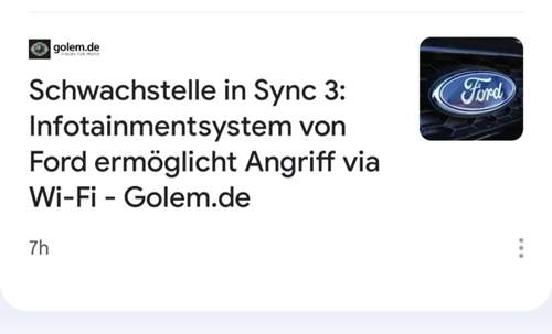

Img-20230811
https://www.golem.de/.../...eglicht-angriff-via-wi-fi-2308-176722.html
Schwachstelle-in-sync-3-infotainmentsystem-von-ford-ermoeglicht-angriff-via-wi-fi-2308-176722.html.jpg
