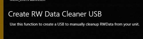

Über Cyanlabs kann man jetzt ein USB Stick um ein "RW Data Cleaner" erstellen zu lassen.
Ueber Cyanlabs kann man jetzt ein USB Stick um ein RW Data Cleaner zu erstellen.jpg
@Fahrer071964 schrieb am 6. September 2023 um 06:51:38 Uhr:
Mal eben in die SW geschaut, läuft für die Versionen:
3.4.22251
3.4.23088
oder /fs/rwdata/slogs über 50MB groß ist

Was passiert denn genau wenn man das macht, oder warum sollte man das machen?
Viele hatten einen Mem01error, und konnten das Update nicht installieren weil zu wenig Platz zum Entpacken war
@mb190e20 schrieb am 6. September 2023 um 16:41:08 Uhr:

Eigentlich überhaupt nicht kompliziert.
CyanLabs Update installieren -> https://cyanlabs.net/.../?wpdmdl=24961&refresh=64f7767942aa21693939321
CyanLAbs Updater starten und 3. Symbol von oben (Schraubenschlüssel) auswählen -> Ganz unten steht dann "Create RW Data Cleaner USB".
Und dann einfach den Anweisungen folgen.
