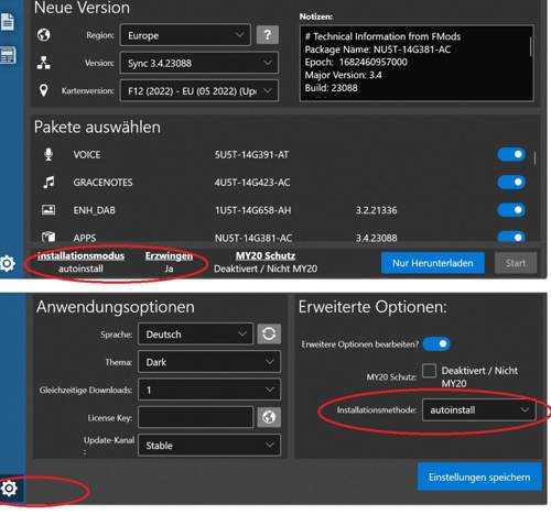

Wie sieht dann die autoinstall.lst aus?
Cyan Labs mach das über 2 Dateien:
AutoInstall.lst:
; CyanLabs Syn3Updater 2.11.10.0 Stable - downgrade Mode - Sync 3.4.23088 EU
[SYNCGen3.0_ALL_PRODUCT]
Item1 = TOOL - GB5T-14G386-SC_85041.tar.gz
Open1 = SyncMyRide\GB5T-14G386-SC_85041.tar.gz
Item2 = APP - 4U5T-14G381-AN_1552583626000.TAR.GZ
Open2 = SyncMyRide\4U5T-14G381-AN_1552583626000.TAR.GZ
Options = AutoInstall
[SYNCGen3.0_ALL]
Item1 = REFORMAT TOOL - 1u5t-14g386-cb.tar.gz
Open1 = SyncMyRide\1u5t-14g386-cb.tar.gz
Options = AutoInstall,Include,Transaction
reformat.lst:
VOICE=5U5T-14G391-AT_1660763323000.TAR.GZ
GRACENOTES=4U5T-14G423-AC_1615425645000.TAR.GZ
ENH_DAB=1U5T-14G658-AH_1644006443000.TAR.GZ
APPS=NU5T-14G381-AC_1682460957000.TAR.GZ
MAP=1U5T-14G421-BAK_1682464992000.TAR.GZ
MAP_LICENSE=1U5T-14G424-BM_1683133039000.TAR.GZ
VOICE_NAV=4U5T-14G422-BAK_1682464728000.TAR.GZ
Reformat soll/darf doch bei neueren Sync-HW-Versionen NICHT durchgeführt werden.

@mb190e20 schrieb am 21. Juli 2023 um 12:33:20 Uhr:
@rp-orion schrieb am 21. Juli 2023 um 12:31:55 Uhr:
Tja, das ist das was CyanLabs ausspuckt, wenn man auf Sync 3.4.23088 und F12 Karten updaten will
Gruß Jürgen
In den Einstellungen kannst du autoinstall erzwingen. Macht bloß kein reformat ab MY20 sonst seit ihr 800€ los.

Cyanlabs bietet doch den vorab Test an. Da wird ein Stick erzeugt, den man im Sync3 ausführen lässt und der eine Datei auf diesen Stick schreiben lässt.
Diese Datei liest cyanlabs ein und gibt verbindlich an, was geht und was nicht sein darf.
Daran habe ich mich gehalten und bereits 2 Updates haben erfolgreich funktioniert (werden im Sync3 in der Versionsübersicht korrekt angezeigt).
Oder verwechsel ich da etwas?
Um den MEM_ERR zu umgehen, müsste es doch möglich sein, die Länderdateien nacheinander zu laden.
Wer hat das schon gemacht und kann sagen (besser schreiben) wie die autoinstall.lst dann aussieht, speziell welche Optionen da jeweils gesetzt sind?

Ich würde dir jedoch raten, nicht manuell die Autoinstall selbst zu schreiben. Mach es mit CyanLabs, einfacher geht's wirklich nicht. Da kannst du dann auch die gewünschten Länderdateien und Sprachen einzeln auswählen.
@navimodus schrieb am 23. Juli 2023 um 22:55:18 Uhr:
Wo soll das sein...ich kenne nur die Möglichkeit unter "Dienstprogramme" einen LOG Stick zu erstellen....also diesen "Interogator" der die XML Log Datei erzeugt. Dieser kann dann wieder in CyanLabs geöffnet werden, aber der ändert nicht deine Konfiguration, sondern du musst die selber anpassen.
Das ist der Prozess, den ich meine.
Mit dem ist doch sichergestellt, dass ich das Sync3 nicht "bricked" .
Dann weiß ich genau, was ich einstellen muss, damit es zu meiner Hardware passt.
